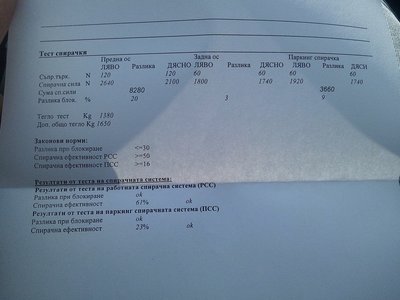

Ето,колеги това са резултатите от валяците отпреди 10 минути.
Дава ми грешка от сорта на невалидно разширение на файла. Ще я кача като се прибера.

Така, ето как премина денят ми:
1-во: Минах на валяците, където си направих годишния преглед. Прикачвам и снимка на резултатите.
2-ро: Ходих до сервиз, в който се занимават само със спирачки, където свалиха двата предни спирачни апарата и ми казаха, че и двата са в еднакво състояние, и че се съмняват да дърпа от тях, защото и накладките бяха на 100%-та равномерно износени. Въпреки това ги смазаха и раздвижиха. Проблема обаче остана :(
3-то: Като се прибирах я натисках на няколко пъти сериозно за да видя как е след смазването на апаратите, но пак си дърпаше.
4-то: Като се прибрах и пипнах джантите бях "опарен" от лявото колело ( не можах да си задържа ръката повече от 10 сек ), за разлика от дясното, което си беше само "леко топло".
5-то: Вижте резултатите от валяците.
6-то: Какво мислите :)
Резултати
