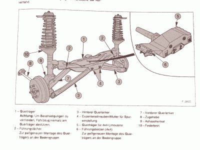

Задно дясно окачване няма признаци за регулировка, НО това е снимка от хечбек. А при комби незнам.

Мнение от Brock » 10 яну 2007, 11:52
:idea: Обърни внимание на точка 10
:!: и пак казвам, че говориме за Мондео Комби, за което беше зададен въпросът :!:

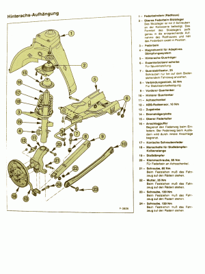

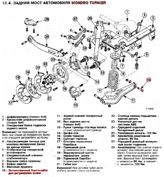

Мнение от Brock » 15 яну 2007, 16:26
Aleks написа:Задно дясно окачване няма признаци за регулировка, НО това е снимка от хечбек. А при комби незнам.
Aleks = aaleks (:|:
И на хечбега се регулира задницата. Погледни прикачените схеми.
Обърни внимание на №4
Обърни внимание на №6
aaleks
Мнения: 1004
Мнение от aaleks » 15 яну 2007, 18:07
Ето къде бил ключът за палатката *00117* .
Жалко, нямам снимка точно на това място.
