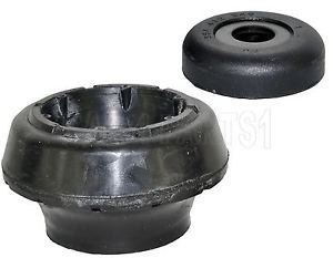

Тебе като цяло те интересува дали са физически взаимозаменяеми (99% съм сигурен че са), а не дали вървят с лагерите, които така и иначе трябва да смениш. Сменял съм тампони на Шаран в сервизни условия и като знам трудния достъп до горната гайка на амортисьора, е меко казано неразумно да не се смени всичко при сваляне.

Тампоните са еднакви.Лагерчето е отделно,а мъката при свалянето е огромна.От смяната няма никаква файда,а новите тампони скърцат отвратително.

само не ми е ясно как без номера на рамата ще ти излезнат по каталога номерата им.Иначе при нас са отделни ,но ние се водим модел около 2000,тоест при теб може й да има някаква разлика.Иначе тампоните ни са от МП ,както и лагерчето.Нищо не скърца.Имаме друг проблем свързан с макферсона ,но няма да го пиша тук.По принцип по рамата излизат номерата и така се осъществява поръчката им от германия за споменатото от теб време .Я вземи потърси из руските форуми за алхамбрите.Единствено кората под чистачиките е тегава работа сваляне -махане за достъпа до горната гайка на чашките .Поне при нас е така.Имахме едно отвратително скърцане отзад, което ме влудяваше, защото трябваше да се кара при идеално гладък асфалт за да не чува. .След като реших сама да огледам отдолу уплатненията в задната част на колата се оказа, че едни кръгли гумено -подобни уплътнения между пружината и може би носача се разпадат на части въпреки многократното оглеждане от майстори на ходова част .Беше се получило триене метал в метал.mirotoyaga написа:колеги здравейте , извинявам се но искам да попитам нещо за галакси 2004г 131кс asz двигател

ето и снимки на колите и тампоните , ипонеже незнам фор каква програма има за резервните части - ние ползваме етка питам за номера на частите при вас
и за скърцането тоз път ще мазна медна грес а отделно поръчах от русия тампони за носачите полиоретанови
ето това са номерата
Опора амортизатора Ford 7201848

- Прикачени файлове
- tampon.JPG (9.74 KБ) Видяна 6360 пъти
