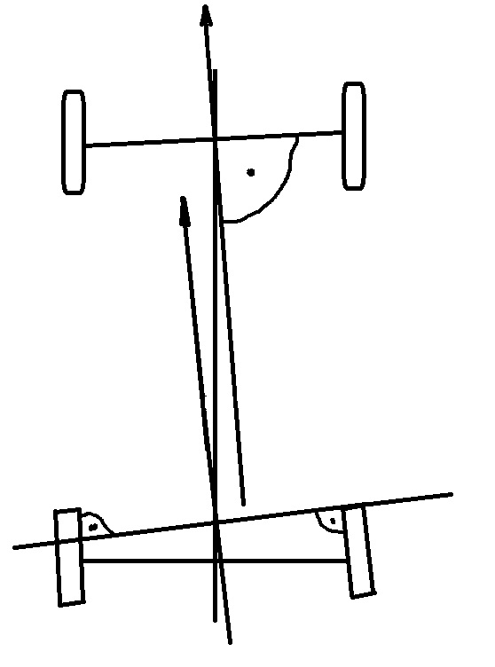

OgiDogi
Мнения: 2048
Re: Питане за сходимост на ходовата част
Мнение от OgiDogi » 18 фев 2017, 22:47
Наско, не се филмирам. Моята като я взех, дърпаше леко на ляво и имаше 3 mm разлика в диагоналите. Познай как я оправих! Болтовете, които държат предния мост към шасито са 16 mm, а отворите за тях са 17 mm - достатъчно за нагаждане на малки разлики (като бутнеш едната страна назад, другата напред, целият мост ляво/дясно и диагоналите се променили с по ~5 mm), но не и на кривини от удар.
Иван Атанасов написа:
18 фев 2017, 22:10
При това положение, има ли начин да се коригират нещата?
Очевидно, по предницата няма как или ще иска изпъване на стенд за катастрофирали автомобили срещу прилична сума.
Иначе, остава да се вкара дясно задно колело малко навътре, за да почне и то да бута наляво, а лявото да се изправи до докарване на нужната сходимост отзад, за да не яде гуми. Един вид - предницата ще си стои крива, а задницата с обща сходимост в допустимите стойности, но всяко колело ще гледа леко наляво спрямо посоката на движение и така ще компенсира кривата предница.
На стенда, с който работех, за задния мост имаше графа "Ъгъл на тяга" и даваше отклонението спрямо посоката на движение, което задният мост би оказал. В твоя случай, може да се сметне колко е ъгълът на тяга на предния мост (от онези 5 mm разлика в дължините от ляво и дясно) и да се докара задният в противоположна посока.
П.П. Надявам се да разбереш от елементарната схема, която надрасках набързо, за какво става дума:
