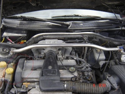

Колеги как да разбера дали имам хидравлика? Волана се върти перфектно лесно.. Джия купе съм 88-ма даже е някав шантав модел Ф40.. ама незнам какво да гледам.. Можете ли да ме светнете?

ако имаш казанче като това на снимката до казанчето за антифриза значи имаш хидравлика на волана
казанчето със стрелката е казанчето за хидравликата

Как се върти волана при запален и изгасен двигател ?
При мен на изгасен няма мърдане. Абе мърдам го но имам чувството, че ще изкъртя геврека.
Ненам мое да има неква друга хидравлика дет не чака некъФ мотор да се разбръмчи, че да почне да работи .... ама аз незнам за такава.

пфоо нямам не мисл, че съм много здрав но адски лесно се мести.. Гледах рейката не видях нищо наподобяващо хидравлика.. Не трябва ли да има помпа която да е съврзана с мотора? скъпо ли излиза да се сложи хидравлика? Ако ми се разбие рейката съм готов да си сложа.. ама зависи колко ще ми струва удоволствието..

амм отказах се.. Върти си се прекрасно...
