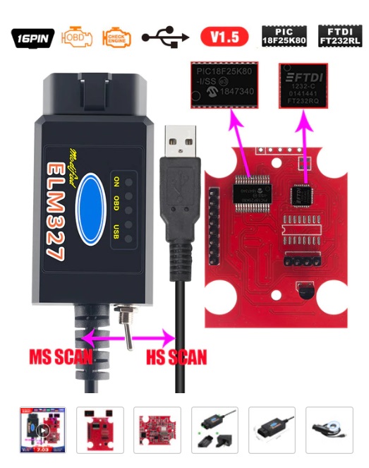

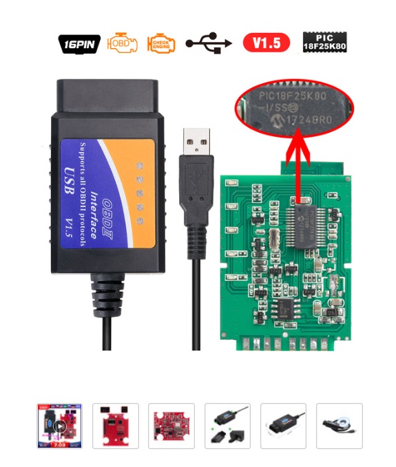

Намерих elm 327 с usb връзка, защото предполагам другите не вършат добра работа. Но кой от всичките да избера:
Пс - явно първия
Мнения: 1206
Re: Свети лампата на абс
Мнение от Ozzie » 26 мар 2020, 14:04
Първия, заради чипа на FTDI.
Последния го забрави, няма ключ за MS/HS can, вероятно е и по- евтин. Може и сам да си го моднеш (да му сложиш превключвател), трябват ти поялник, ключе и малко сръчност. Има тема как се модва, ако ти се занимава.
Ради-1
Мнения: 825
Мнение от Ради-1 » 26 мар 2020, 14:51
Предпочитам на готово :mrgreen:
