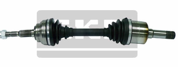

Ради-1 написа:
17 апр 2020, 20:30
Тук вътре ли?
https://i.imgur.com/ofQZdJn.jpg
Това което си показал е външното каре (шарнир). Иначе се ориентираш правилно- трипода е вътре в карето. Вътрешното каре е като това, в дясно на прикачената картинка.

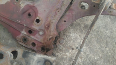

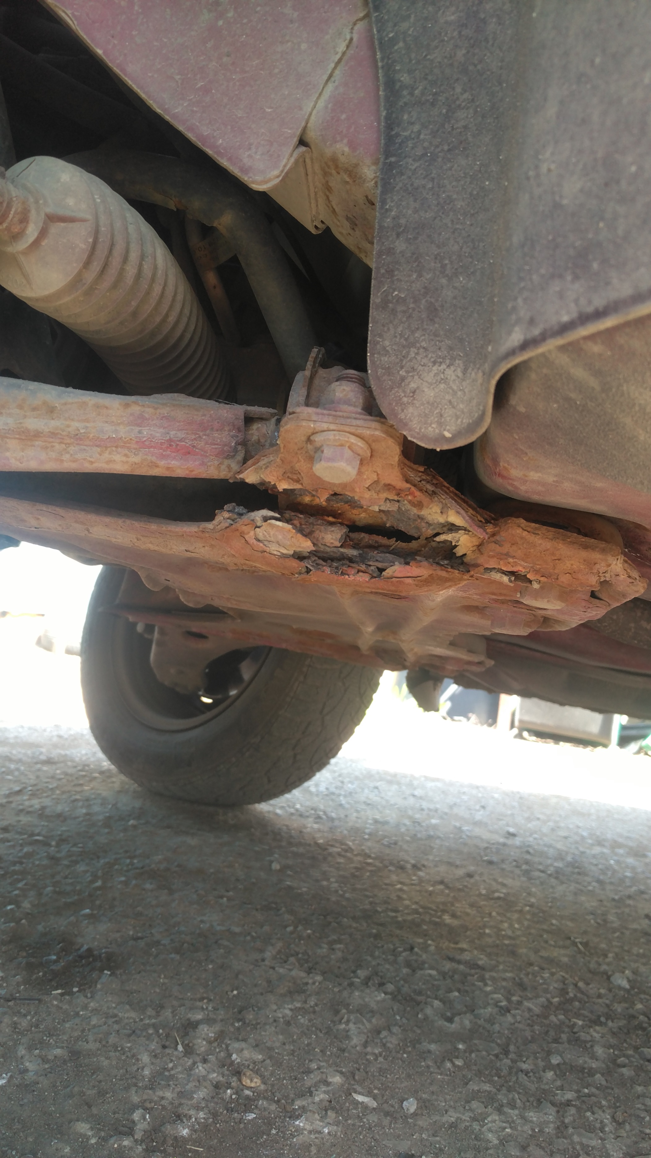

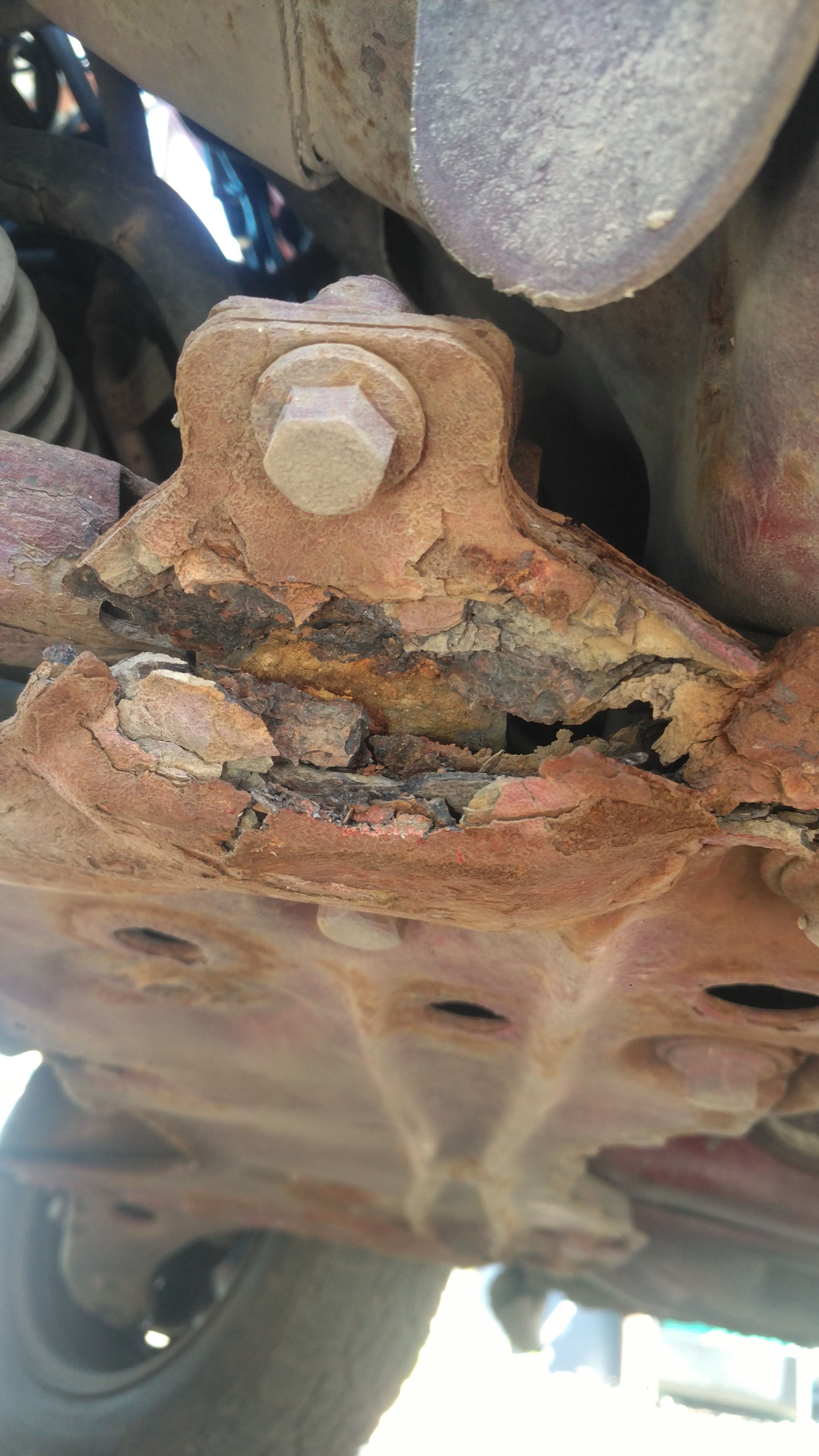

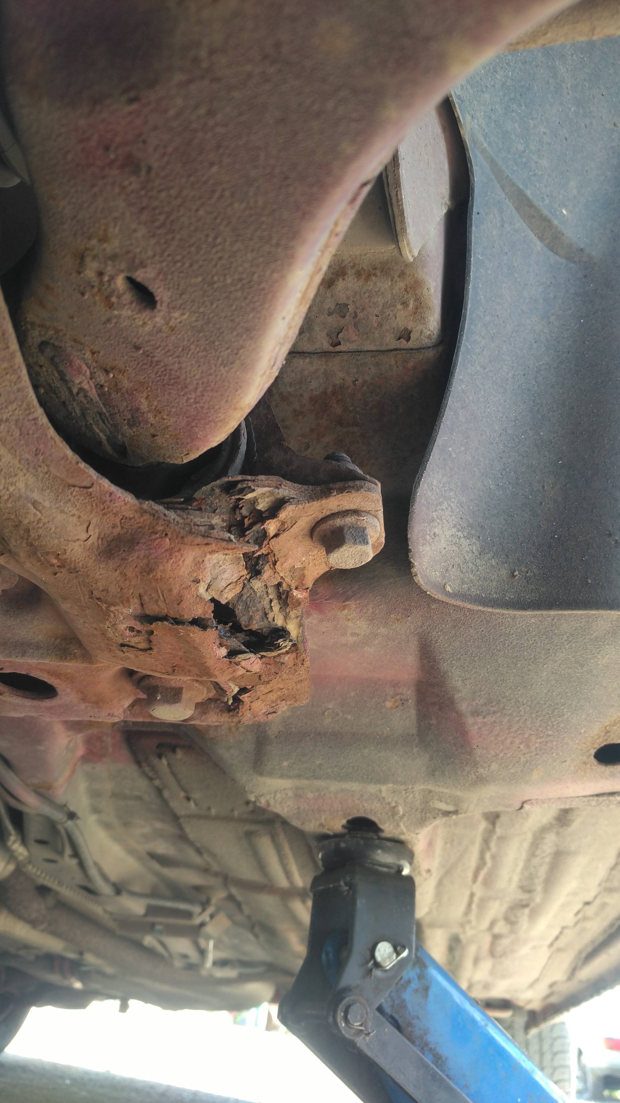

Загадъчно щракане при въртене на волан и маневри, резултат:
Мостът е сменен.
Та с боб не става.

@fordmaniac
:shock:
Това на Ради-1 ли е колата?

Мнение от Ради-1 » 25 май 2020, 22:21
Хах, не. При мен е здраво там, даже не съм изчистил старото масло и пази от ръжда.
