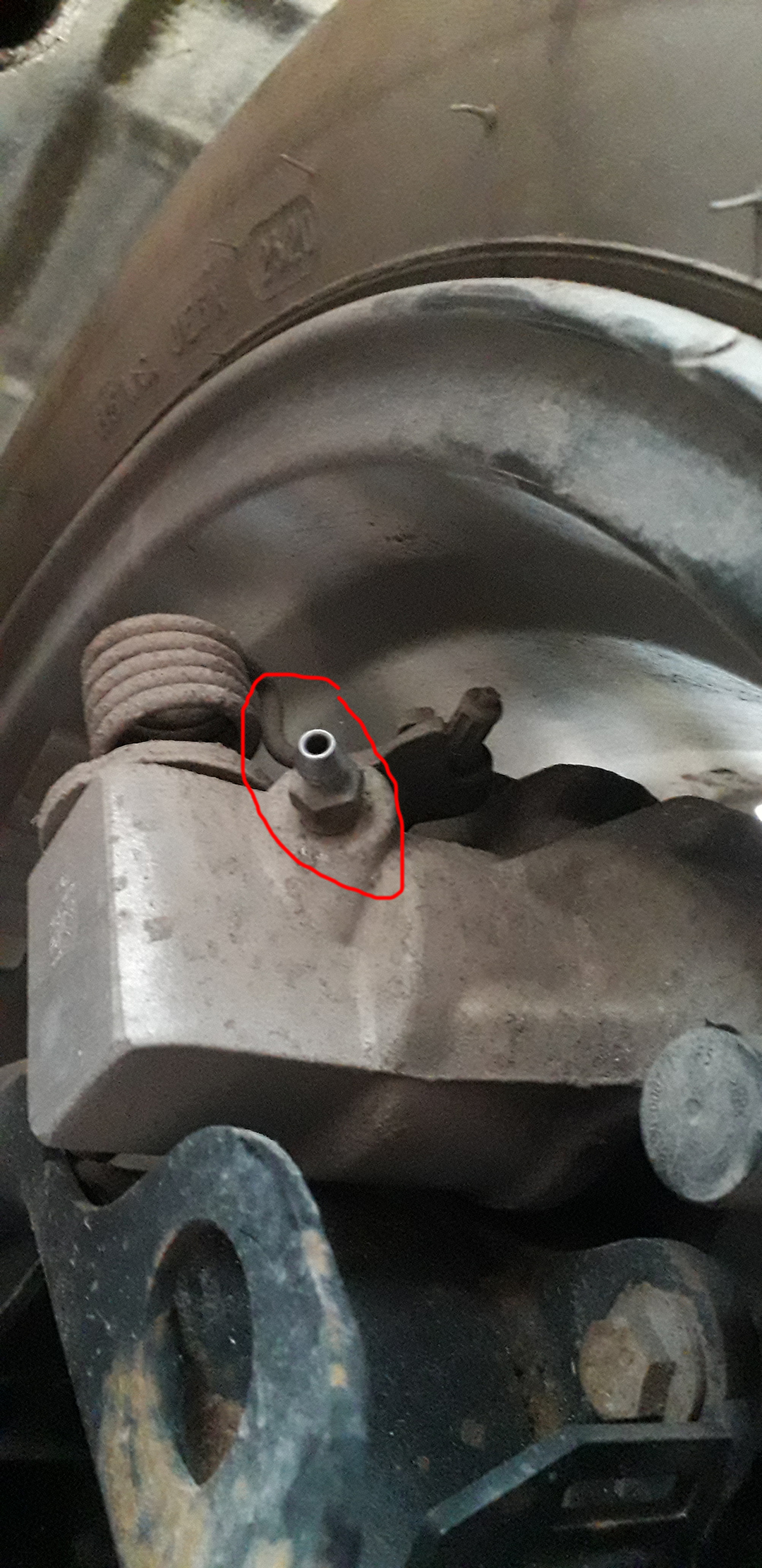

Здравейте хора,
Имам следната ситуация. Колата е Фокус МК2, 2009. Сменях спирачни дискове и накладки. Тъй като не знам кога за последно е сменяна спирачната течност и имайки предвид как италиянците поддържат колите си, исках да сменя и спирачната течност. МОТО-ПФОЕ казаха, че има голяма вероятност задните обезвъздушители, при опит за развиване да се скъсат и ако това стане да се наложи разпробиване и още по-вероятно в такъв случай да се стигне до подмяна на целия спирачен апарат.
Имам два въпроса:
1. Някой може ли да каже от къде мога да купя подобни обезвъздушители?
2. Може ли някои да препоръча и спирачни апарати в случай, че се наложи да ги купя от различно от МОТО-ПФОЕ място?
Смимката е от МК3 за ориентир.
Благодаря предварително.
Имам два въпроса:

Нарича се пробка за обезвъздушаване на спирачен цилиндър. Досега на няколко Форда от приблизително същите години никога не съм имал проблем да ги развия, но никога не се знае.

Не, не са някакви вълшебни вентили. Просто така са ги кръстили в този сайт, а са си обикновени щуцери с канал в средата за обезвъздушаване. Прав си за това, че спирачната течност е силно хигроскопична и трябва да се сменя, за да се запази спирачната система от корозия и да се осигури правилната работа на спирачките при всякакви условия. Производителят препоръчва това да се прави на всеки 2 години, но и на 3 да го направиш, няма да е проблем. При замяната определено има огромна разлика във външния вид на новата и отработената и това мисля е някакъв индикатор за необходимостта от замяна. Според мен измерването с тестер като посочения по-горе е добър вариант да се прецени дали е поела достатъчно влага и ако е така, да се замени. Спирачната система на Фокус (а и не само) е ATE, така че всички компоненти от тази марка могат да се считат за оригинал, който се вгражда първоначално.
