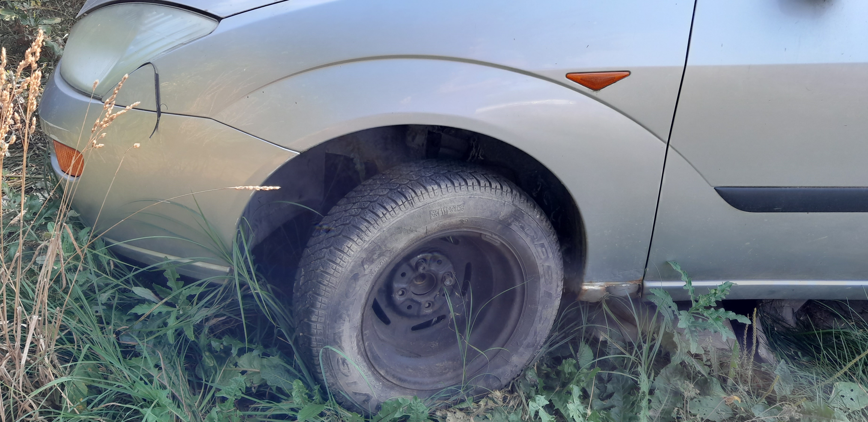

13 влизат на Фокус 1 е така:
Малко не се върти, ама ... :D
