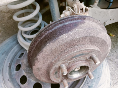

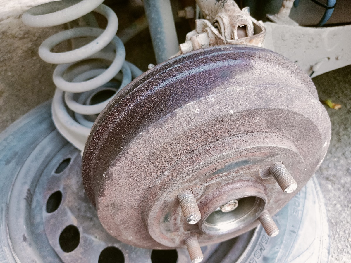

Лично мое мнение че никога не бих си купил кола отново със барабанни спирачки преди 50к сменях задни спирачни цилиндри а миналата седмица гледам че на земята има спирачна течност. Свалям барабана и от цилиндъра тече ама това не е всичко лагера се разпадна на съставните си части и той беше сменян заедно с със спирачните цилиндри. Викам си лошо съвпадение на обстоятелствата реших да сваля и от другата страна свалям барабана и лагера пак се разглоби а цилиндъра беше започнал леко да сълзи. Частите не скъпи цилиндрите са по 13 лева а лагерите на FAG комплект с магнитните пръстени 45 лева въпреки че всичко е ново ръчната ту държи ту не държи спирането е горе долу.

При наличие на барабанни спирачки, не бих ги сменил за дискови. Предимства на писта може и да докарат, но при нормална експлоатация си е ненужно.
Почти всичките коли във фамилията ми са били и са с барабанни спирачки, повечето след смяна наклатки и спирачни цилиндърчета карат по около 100 000 кМ с безупречно спиране и ръчна спирачка.
За лагерите е некадърен монтаж.
Дисковите задни много по-често ръждясват и дискове и всички направляващи. Механизма на ръчната от който и да вид, дали в основния апарат или с допълнителни малки барабанни спирачки в основата на диска винаги са проблемни и скъпи за ремонт.
Поздрави.

При мене всичко е ново накладки жилата всичките съм ги сменил че и регулиращият механизъм спирачната течност на две години я сменям и пак ръчната е тука има тука няма. Единствено забелязах че металните тръбички които влизат в спирачните цилиндри са почнали да ръждясват като ми остане време ще отида в някой сервиз да ми изработят медни.
