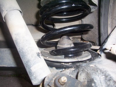

Не ми се отваря нова тема, пък и мисля че това което ще кажа"покажа" му е тука мястото. Ако се не лъжа си със по-старото окачване. А аз понеже днес си смених пружините "задните" мога да кажа за моето. В магазина в който ги поръчах, нямаха гумени подложки като моите и продавача ми предложи едни по-дебели, може би с около 2-2,5 см от моите. На снимката може да видиш моята дебелина и да си направиш сметката за какво говоря.
БДВ. колата ми се вдигна с около 3-5 см с новите пружини, явно старите бяха доста смачкани.

Хах , а аз днеска се загледах за моите пружини... и те седят.... долу не са като на тази снимка по-горе... а самата пружина е равна отдолу и седи около една дупка... та въпроса е тук тампон само около дупката ли трябва или как ??? в смисъл той изглежда трябва да е като пръстенче и да стъпва там, където пружината стъпва....
