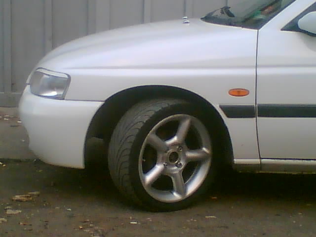

Това естествено са временни гуми, просто неиздъжрах да си сложа джантите :) а иначе попринцип съм решил да съм на 195/205 40/45, просто тези 205/55 16 които са отзад явно са доста високи но просто незнам и аз. Впрочем ако си намеря спортни пружини 100% ще ги купя и ще ги обуя но досега не съм срещал за форд мк 7. А за тези тампони за пружини мисля тези дни да си направя експеримент да видим какво ще стане.
ето малко снимки:
п.с. съжалявам за качеството на снимките - от телефон са
отпред

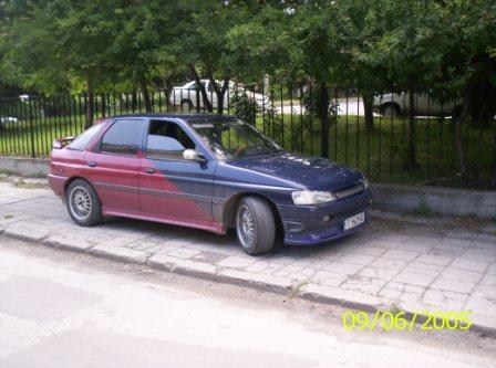

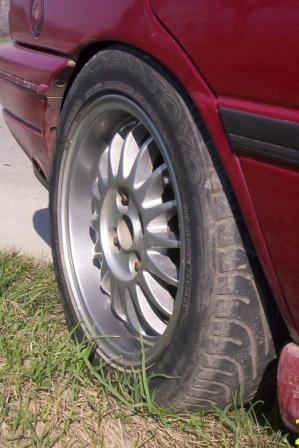

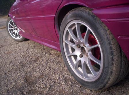

Ето го моя горчив опит. На първата снимка-норм. пружини 195х60х15. На втората-спортни пружини 195х55х15. Гумата влиза в калника като на ситроен. Заради едни фланчета 25мм трябваше да изрежа цялата вежда отвътре. На третата-норм. пружини 235х45х17 и фланци.
15" норм. пр.
15" спортни пр.
17" норм. пр.

Хм... тес 235 не са ли малко широчки, про това че аз съм с 205 :) + това имам железни 14" 185/60 14, с тях упирах на всеки тротоар и почти всяка дупка :) Сега с тези 16" почти нямам проблеми със преминаването през неравности. Благодаря много за мненията явно ще сложа спортни пружини и ще си изрежа веждите отзад, като ги прицепя и ги обърна навътре, тъкмо ще бъде по-малка вероятноста да ръждясат повече :)
