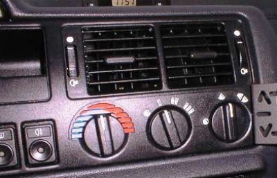

При мен пък вече не светят светлинките за парното :((

@cossy Проблема при светлинките на парното може да е от пистите на платката. Просто на мястото където са по-тънки се пречупват и прекъсват. Това много лесно се проверява с мултицет. Аз го имах този проблем и се оправих като запоих няколко кабелчета като мост над тясната част. Леко зачистваш от лака, но трябва да внимаваш да не се стопи пластмасата отдолу. Друг вариант е смяна на платката. :wink:

Мнение от cossy » 13 юни 2005, 23:09
A къде точно се намират тези платки???

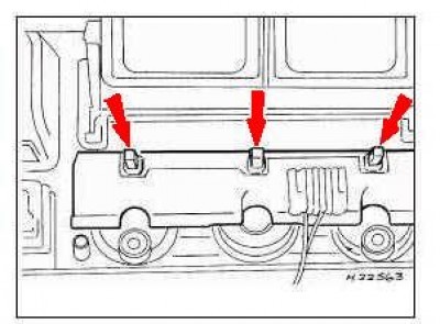

Намира се на гърба на панела с врътките за парното. С нея правят контакт лампите.
Огледай за спуквания в горната част на гнездото на крушката. Там е най-тясната и съответно крехка част! :roll:
Картинката е от Haynes-a и е поглед отзад! С червено са посочени крушките.
