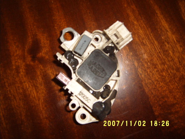

nrainov
Мнения: 33
Регистриран: 01 авг 2007, 18:13
Модел на автомобила: Focus 2.0 16v Zetec-E
Местоположение: София-Ямбол
Мнение от nrainov » 19 ное 2007, 13:57
Качвам снимки както обещах преди няколко дена
за това реле-регулатор става на въпрос
revmata
Мнения: 212
Регистриран: 06 апр 2007, 20:14
Модел на автомобила: FORD TAUNUS 20 M P7a
Местоположение: sliven
Мнение от revmata » 19 ное 2007, 20:23
след като го видях, би ли ми пратил каталожния номер на динамото след което по каталога ще узная за истинската цена на същото от фирмата.Наистина този модел са по -скъпи защото мязат на японските реле- регулатори.Ако е от този модел за него имам други виждания които ще споделя по късно
