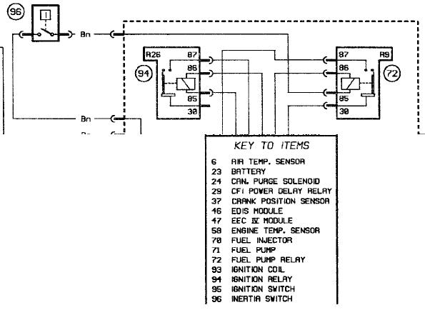

В коя книга това ? Inertia switch - 96, погледни и 72 какво е и кое след кое е вързано.

при вас с колко кабела е свързан...?? при мен е с 2 кабела!! и аз искам да го изолирам чи ми прави проблеми :wink:
