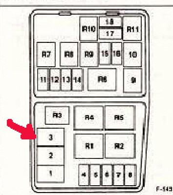

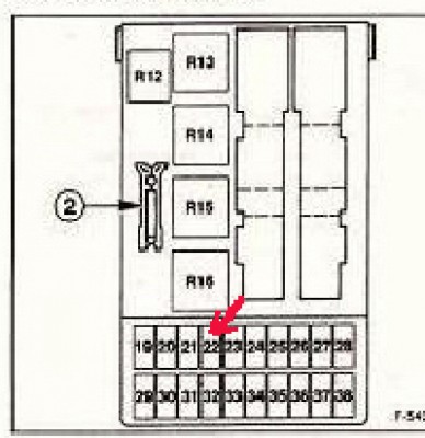

dankol написа:......От няколко месеца ми свети лампата за въздушните възглавници, постояно без да премигва. .......
При отсъствие на напрежение в блока на захранване на SRS,лампата свети постоянно.
Същото може да се получи явно и от слаб недозареден акумулатор.
Провери също предпазителя 3 с номинал 60А.Той е в кутията с предпазители в моторният отсег.
Провери предпазителя 22 с номинал 7,5А.Той е в кутията с предпазители под волана.
