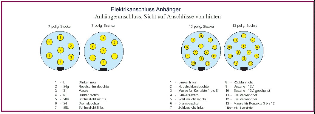

трявба ми схема на ел инсталацията за ремарке....схемана щекера към ремаркето....и т.н.

Окабеляване на букса за ремърке
1 * L * мигач Ляв * жълто *
2 * 54g * Допълнителен/усилен габарит/задна/ * син
3 * 31 * маса * бяло
4 * R * Мигач Десен * зелен
5 * 58R * Габарит Десен * кафяв
6 * 54 * Спирачки * червен
7 * 58L * Габарит Ляв * черно

И аз имам нужда от съвет за конектора на теглича...
Моят конектор е 7-пинов, също като левия на снимката, обаче зад него излизат 10 кабела...
Освен изброените има още един допълнителен син кабел и два сиви... В дадената схема синия кабел е за "усилен габарит/задна"
1)Не зная кой от сините кабели да свържа светлината за задната
2)Какво да правя със сивите кабели, за какво са, свързани ли са въобще с пиновете?
3)Откъде мога да прекарам кабелите от стопа до конектора(зад бронята) при Мондео МК1?
Благодаря.
