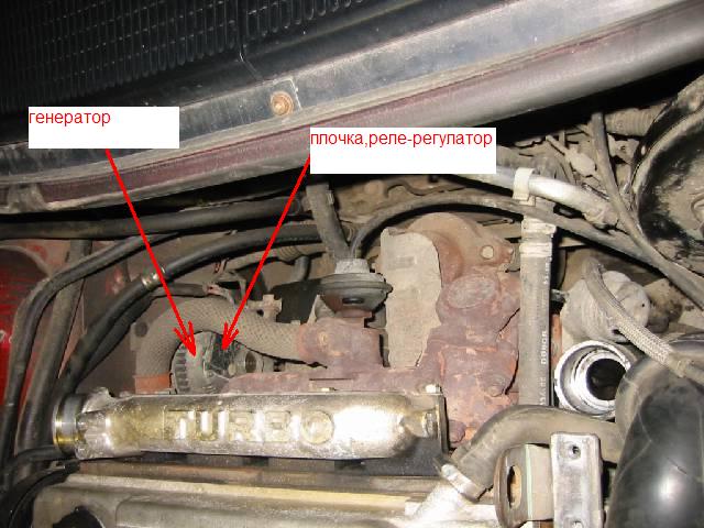

aaleks
- Мнения: 1004
Малко късна се включвам, сигурно си вече на вилата и си разбрал, че може и без канал. Смъкваш интеркулера държи се на 4 болта и 2 скоби на един голям макучи. Излиза лесно и ще видиш генератора и плочката, смъкваш я и на нея са закрепени четките. Поне при моя генератор е така.

Благодаря много за инфото. Всъщност нищо не съм свършил по въпроса. Вчера валеше дъжд а днес имах друга работа. Наистина махането на кулера не изглежда сложно (както ми се струваше).aaleks написа:Малко късна се включвам, сигурно си вече на вилата и си разбрал, че може и без канал. Смъкваш интеркулера държи се на 4 болта и 2 скоби на един голям макучи. Излиза лесно и ще видиш генератора и плочката, смъкваш я и на нея са закрепени четките. Поне при моя генератор е така.
