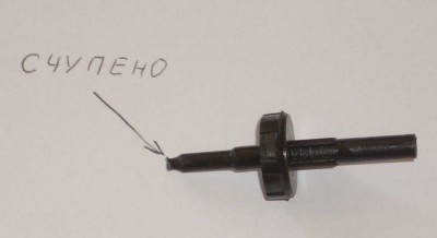

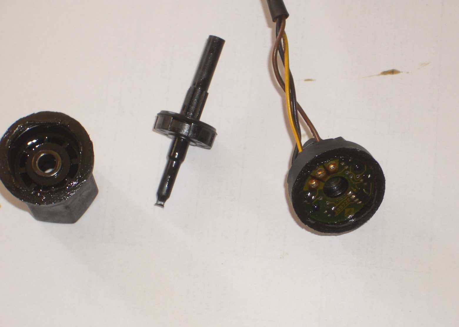

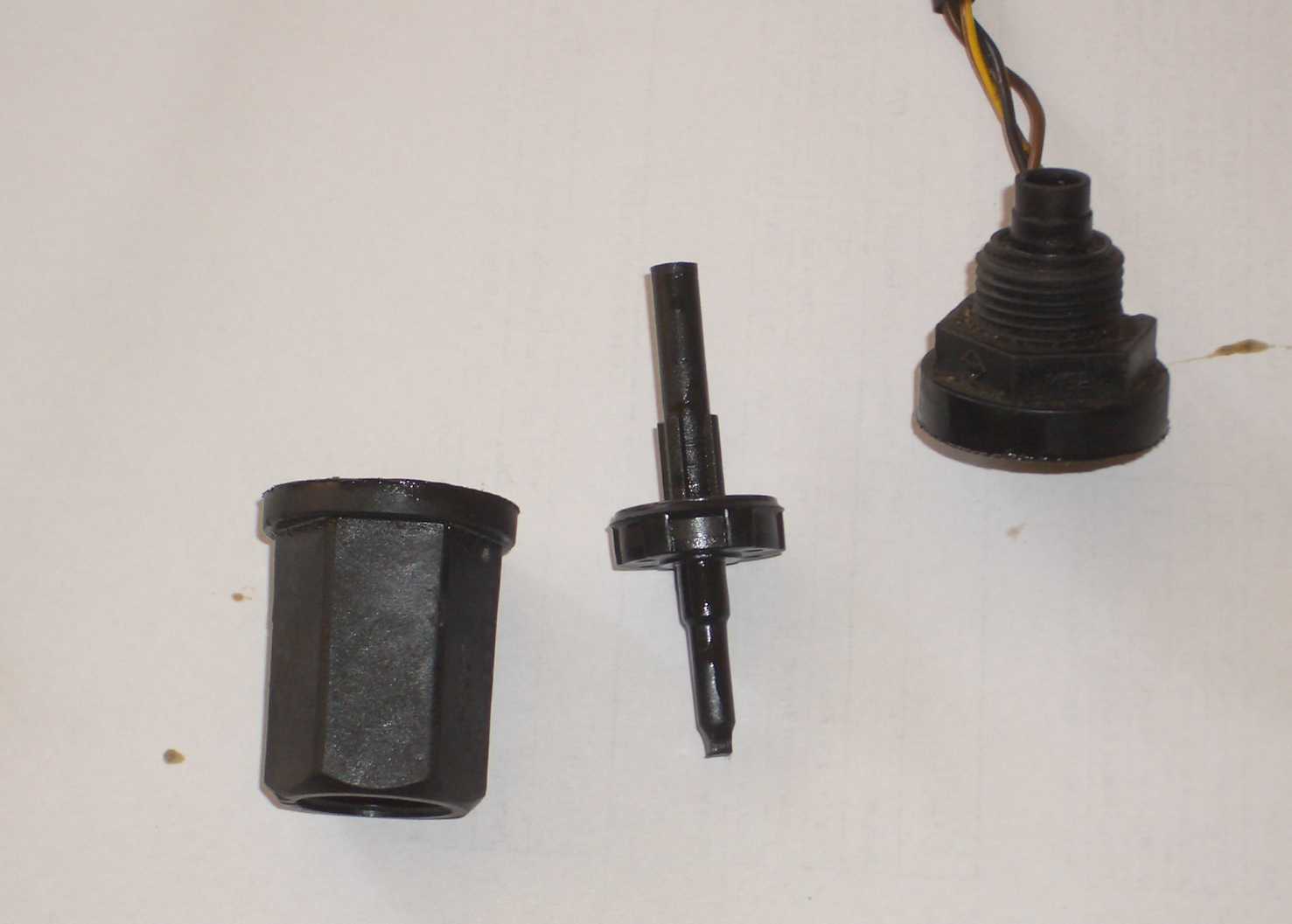

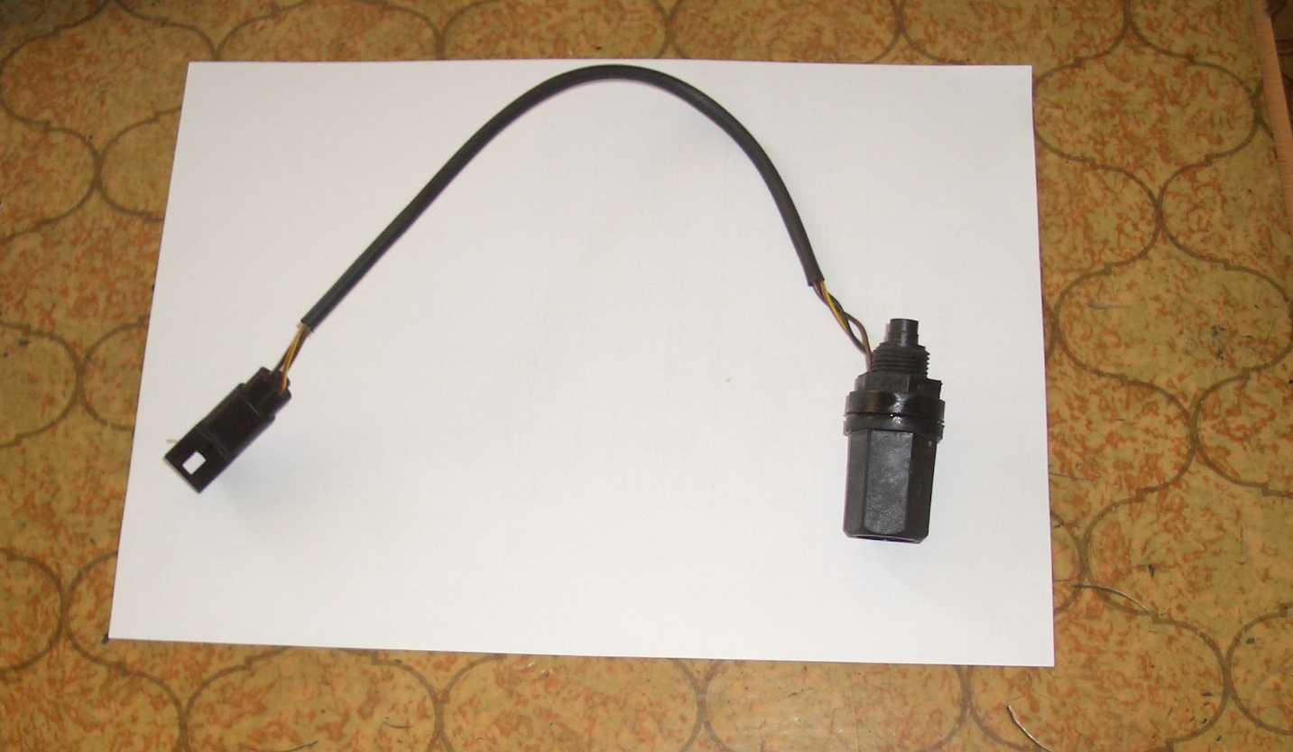

Понеже два такива датчика ми се счупиха реших да разрежа един счупен

споко колега аз купавах за мони такова нещо от една морга в Пловдив за 10 лв .
на дора цена сам я взел май .Обаче пак се скаса като дигна скороста на д 140 и се къса
сега ще взимам пак ама тоя пат за ескорт щото не са пластмасови а метални.И ако пак се скъса не знам вече ще се кара само на оборотомер и тва е лошото е че гасне колата поякога без тоя датчик ама толкова пари за нов не давам никога

хмм като вдигнеш 140 и ти се къса, значи при мен да се е скъсал докато вадих предните гуми ?!? Понеже използвах малко чук и лост за тая цел че беше залепнала от ражда джантата, та от вибрациите да се е скъсал тоя сензор
Добре де аз едно не разбрах, когат е повреден тоя сензор и скоростомера и километража ли не работят ?
Ако е повреден наистина, давайте идеи от каде да намеря таквоз чудо тука в Бургас няма много морги а тези които има са празни като сдудентски хладилник. И би ли бил савместим с сензор от друг модел на Форд ?

такаааа след дълго разглабяне и умуване стигнах до извода че проблема не е в самия километраж, а в сензора VSS дето е на жилото откъм скоростната кутия. и понеже километража се върти (отчита колко съм зиминал) правя извод че тои сензор не е счупен а кабелчето което излиза от него не прави контакт, и ако логиката ми е правилна - жилото се върти през сензора и отчита изминатите километри а кабелчето взима сигнала за спидометъра които е на принципа на волтметъра, и след като при мен работи отвреме на време докато не друсна в по-голяма дупка
значи тоя кабел не контактува добре. Дали правилно мисля
