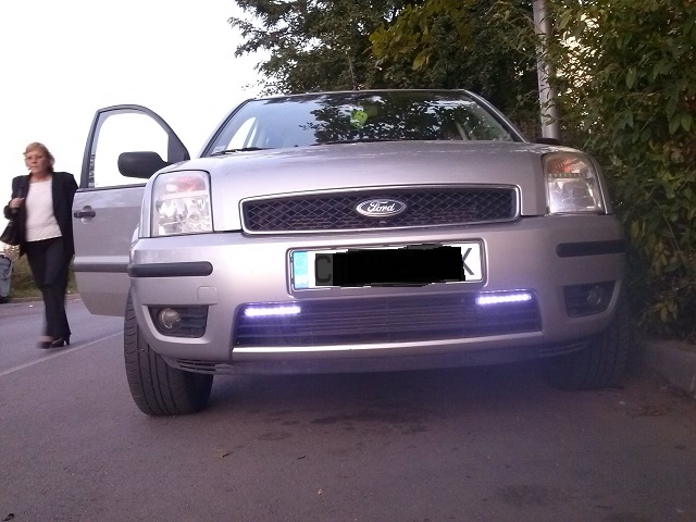

купих си DRL LED дневни светлини с 8 диода и се чудя да ги свържа към габаритите и да пускам габаритите и така да карам през деня но вечер като пусна фаровете ще светят и дневните светлини :) има и още едни начин които знам да си купя модул за автоматично светване на фаровете но не знам как да го свържа и не ми се дават пари за тия глупости дайте някоя идея :) мерси

Така направено ледовете гаснат на габарит. Извинявам се за куцата схема но на пейнт толкоз.

ами малко не разбрах релето какво да е и аз ги вързах към габаритите директно ето снимки напиши какво реле

Писал съм, реле 12v нормално затворен контакт (автомобилно разбира се)

ок и това реле какво ще ми помогне :? не разбирам затова питам

По схемата която съм дал релето изключва ледовете когато си на габарит или фарове. Нали това беше въпроса.

Мнение от Djosa » 03 окт 2014, 08:19
да мерси :)
