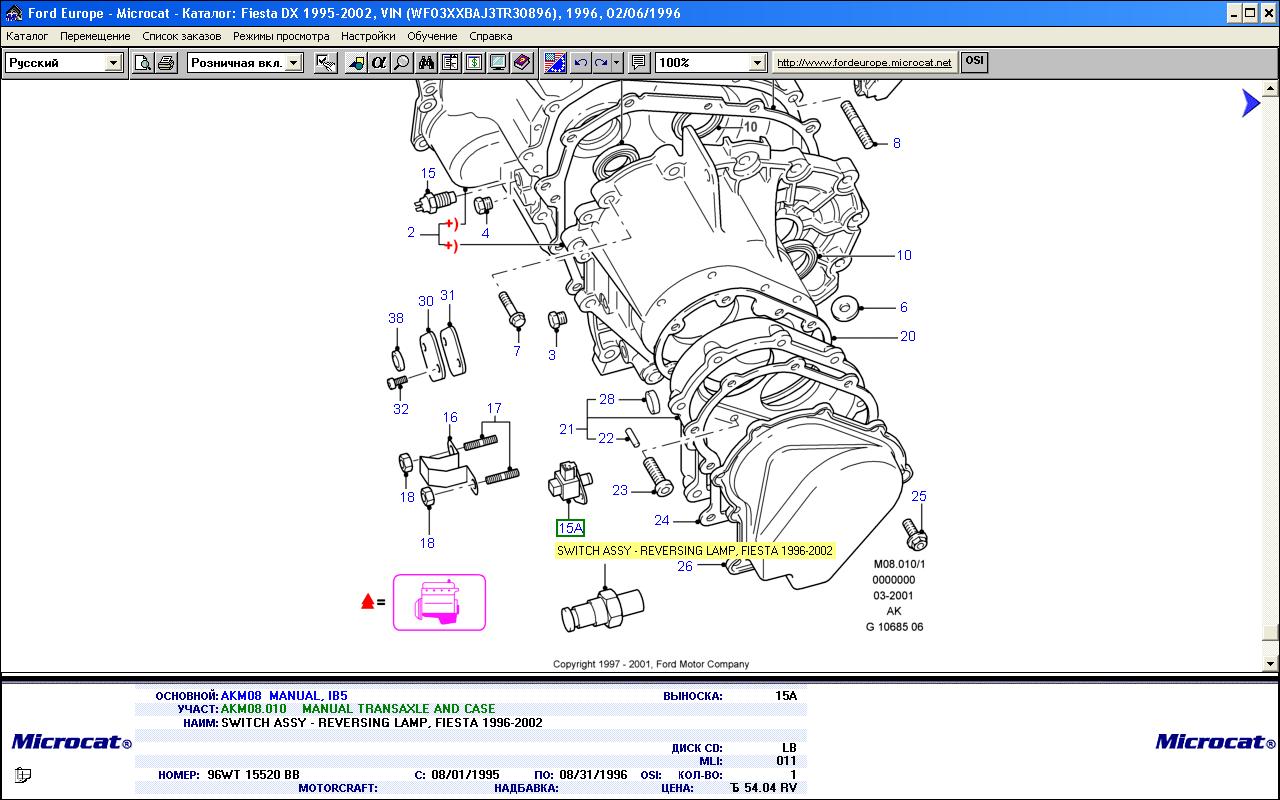

Не го намерих в аутодатата. Ако ми пратиш VIN кода, може да ровя в Микрокат.

Мнение от madboy » 20 ное 2014, 14:36
Виж схема 16.
Pull off the connector of the multi-function switch (or reversing light switch if necessary) (multi-function switch connector shown).
http://workshop-manuals.com/ford/fiesta ... 8l_diesel/
По това, аз разбирам, че буксата с многото кабели е някакъв многофункционален ключ. Като на това място е или той, или само ключето за задните светлини.

Мнение от madboy » 21 ное 2014, 00:35
Механична е кутията. Ключето е 15А, в зелено е оградено. Дано се ориентираш къде е точно. Не всичко от схемата го има при теб, да не се бъркаш. Примерно 15 не за твоята кола. При теб е някакъв болт(тапа) 4.
По фабричния номер излиза, че трябва да е това, с четири пина, ако може да се вярва на този сайт:
http://www.niparts.com/OEM/5DD5E6/FORD/96WT15520BB.html

Много ти благодаря за изчерпателният снимков материял и положеният труд _friends_ точно това виждам на скоростната кутия (това с буксата с 4-пина а под нея в дясно имам и дадената тапа) ще го сваля да го видя дали с почистване ще се получат нещата ако не ще търся нов Поздрави >:D<:
