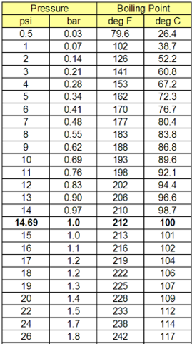

tink000 написа:....,защото когато стрелката стигне до между М и R от NORMAL,незнам като градуси колко е но горе доло половината се пада и точно тогава започва да изхвърля водата,включва се перката и всичко става ок,.....
Системата ти не е херметична, вероятно клапанът на капачката пропуска. При повишаване на налягането, се повишава температурата на кипене (тенджера под налягане) и в охладителна система с нормално работеща капачка, температурата на кипене е 120+ градуса. При развалена или отворена капачка, охладителната течност кипи при около 100 градуса, горе-долу на толкова термошалтерът включва перката. На връх Еверест, налягането е около 33 kPa и водата кипи при 71 градуса, налягане около морското ниво - 100 kPa и температура на кипене 100 градуса, а в охладителната система капачката трябва да поддържа около 180-190 kPa (1.8-1.9 bar).
