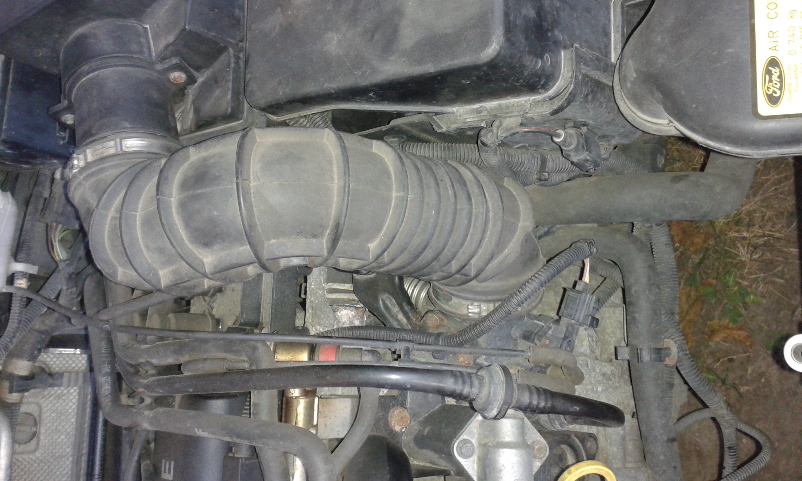

Смених фиестата с фокус 1.6 ес е и търся търся маф, но къде е някой от вас колеги дали знае.

Благодаря! Аз гледах нещо между 1 и 2 смукателни тръби зад тях вътре, но дали е това? Каква е разликата между двата сензора?

МАФ измерва въздушния поток през калибриран отвор, а МАП сензора измерва налягане в смукателните тръби.
MAF - Mass Air Flow
MAP - Manifold Absolute Pressure

Мнения: 13120
Re: За MAF сензора
Мнение от HACKO » 07 фев 2016, 14:05
solo5 написа:А MAP сензорът почиства ли се или се самопочиства?
Не се замърсява.
Не може еднозначно да се каже конкретен двигател дали е с МАП или с МАФ, трябва да се види. Повечето Зетеци са с МАФ но моя пък е с МАП,среща се по-рядко но съществува.
