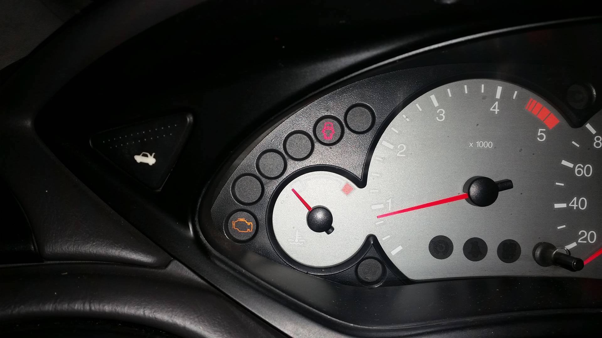

Здравейте момчета, единият от нашите фокуси предаде богу дух. :)
Колата е 1.8 TDCI 115hp
Светна лампата на двигателя а за подгревните свещи започна да мига и колата изгасна...
Вече лампата на двигателя не изгасва и докато я прибирах, започна да мига пак подгревната и изгасна, паля на ново в движение и до след 5мин. примерно...
Къде може да е проблема, помагайте :)

Това с мигането на подгрева, обикновено е от прецакани дюзи. Има доста теми из форума. Нямаш ли някой познат с OBD скенер да прочетете грешките, и да ги пуснеш тук в темата. Може да пробваш и тест режима на таблото, да видиш дали и там ще изпише някоя грешка.

Датчика е достатъчно да засече ,че 1 е излязла извън норма(дори за момент),вкарва компа в авариен режим и ....това е резултата.
