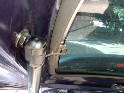

Отлепена клема на нагревателя на задното стъкло
Мнение от paci » 08 юли 2016, 19:47
Зимата ще е зор бутането :D:
Някаква идея?

Пробвай с поялника, ако не стане..... нов джам.

Има и някакви си електропроводими лепила, ама там си е силова част и малко ме съмнява да стане достатъчно добре. Наско каза за поялника, ами нищо не пречи да се опита, но според мен е необходимо преди запояването малко предварително темпериране на стъклото, защото все пак е старо и горяло на слънцето.

Има специални контактни лепила за тази цел. Просто се разтърси из нета, или при стъкларите монтиращи автостъкла.

Но трябва да си се има в предвид, че там товара си е големичък .

ЯЛТА написа:Има специални контактни лепила за тази цел. Просто се разтърси из нета, или при стъкларите монтиращи автостъкла.
Днес ходих при такива
Без да са видели проблема казаха "ново стъкло"

Ако ще е ново стъкло, първо бих пробвал с поялника.

madboy написа:Ако ще е ново стъкло, първо бих пробвал с поялника.
Или да взема една точилка и кат ми требе да го бутам да зацепи *00120* =)):

Има лепила за залепване на клеми на Permatex точно за тази работа! http://store.emk-33.com/product/382003/ ... matex.html
