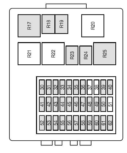

Колега, къде се намира този предпазител F65.
В ръководството пише, че са до 63.
За кои вентилатори отговаря?
Очевидно има стабилно късо съединение.

Бушонът се намира в двигателният отсек, от дясната редица и са само два един до друг от по 30 А Около тях са само релета.
