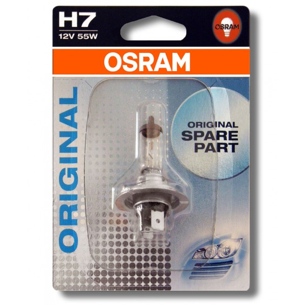

Ей тези
си ги купувам от Метро и досега не съм имал никакви проблеми на няколко Форда. Карат по няколко години. Досега всичките ми нови Фордове са били точно с такива от завода.

И през тези съм минал, освен ако не са били някакви ментаци. Даже последно сложих OSRAM, само че в кутийка. Цената беше 9лв от магазинче за авточасти. Не знам на тези колко е.
