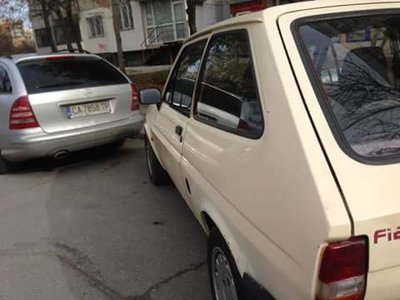

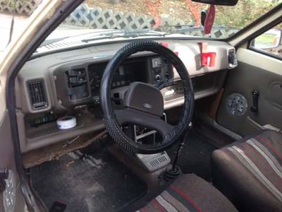

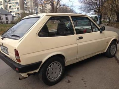

:twistednew: здравейте колеги,вчера си купих Форд фиеста 2 1989 г. 1.1 бензин,карбуратор,обаче го взех с лоша центровка,на ламарината за топлия въздух от колекторите има написан редът на запалване който е 1243 ,има ли нещо по специфично което трябва да знам или да стрелям като на другите :)
