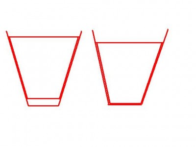

Ама и аз нарисувах една картинка не е истина :oops:
В ляво е правилното зацепване на трапецовидня ремък в в дясно е неправилно.
Ако е стигнал до дъното и се опита да си върши работата зацепвайки в основта на шайбата ....

Ремъка като е натоварен се опитва да се вклинва и осигурява сцепление със стените на шайбата.
Ако е износен, слиза до дъното и не може да зецепи достатъчно "мощно" и не може да поеме и предаде необходимата енергия в дадения момент.

Послушайте Паци картинката е много точна. Не е зле да си погледнете и лагерите. Като палнеш фаровете,стереото и т.н. този генератор се натоварва,хлабав ремък, влага а и лагерите и хоп СВИРИ... :wink:
