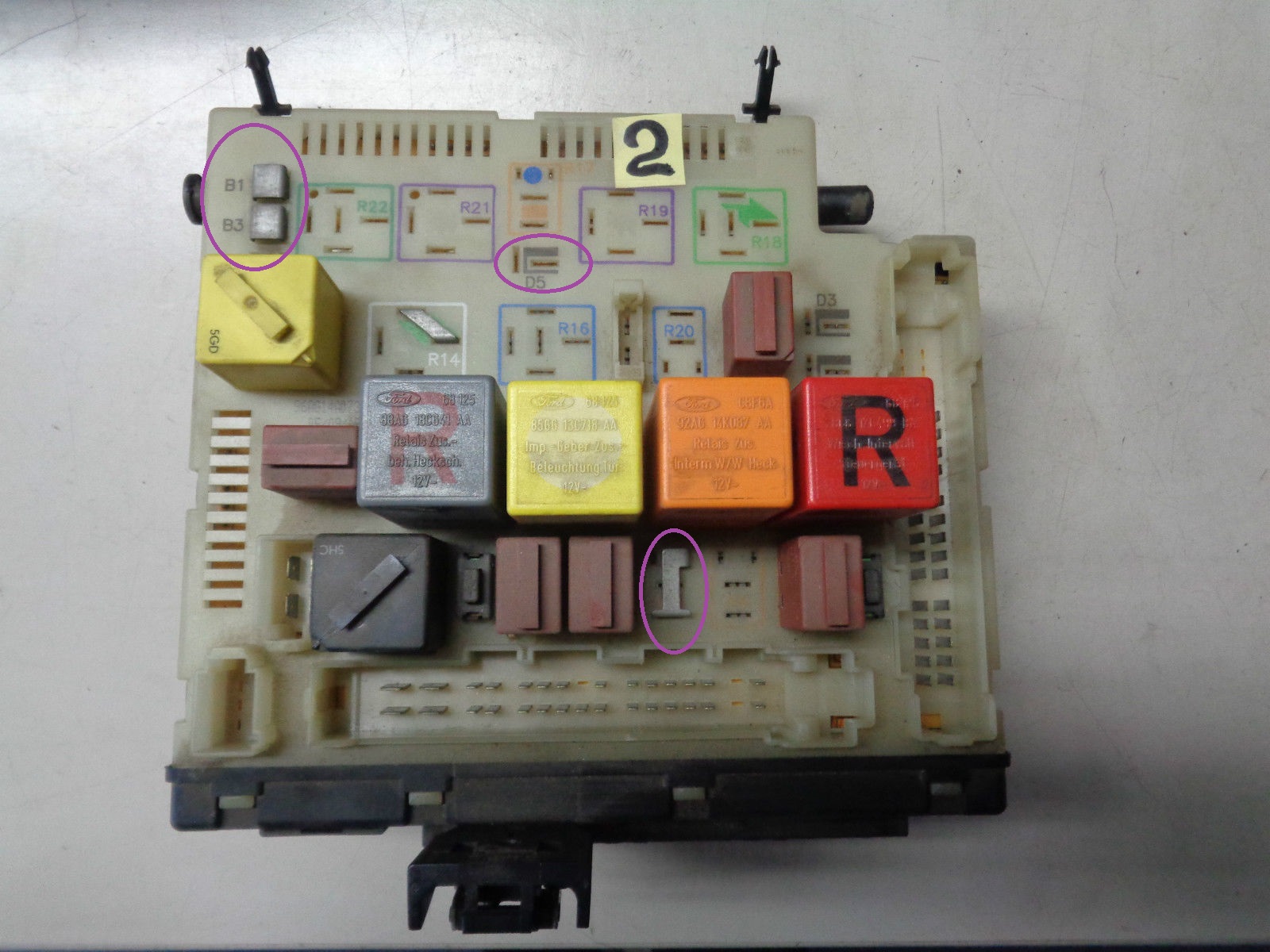

Ел табло за ЕСКОРТ.
unknown85
- Мнения: 162
- Регистриран: 17 авг 2007, 02:25
- Модел на автомобила: RS 2000
- Местоположение: Бургас
Ел табло за ЕСКОРТ.
Колеги някаква информация за D5 B1,B2,B3 на снимката са оградени.

Re: Ел табло за ЕСКОРТ.
И за какво? Слабо място са спойките вътре, отваря се и се презапоява внимателно. Всичко наред, дори и изглеждащите добре.
За спойките е ясно . Перфектно ми е таблото.Въпроса ми е тези оградените каква роля играят. Намерих информация за повечето от релета,но не и за тези B1,2,3, и диодите. Релета за АБС за плафона и бензиновите помпи и тн. са ми ясни , но .. Ще си проследя инсталацията явни и ще видя къде ходят.
В-тата са си просто мостове, не са успели да прехвърлят нещо на печатната платка, няма какво друго да се сложи.
Д5 е гнездо за диод, щом е празно, твоята кола не се нуждае от него.
Другите два моста, заместват релета, просто конструкторите първо са предвиждали да захранват нещо през реле, после са решили, че може да го управляват директно от съответния ключ и са спестили релето. За да разбереш махни моста и виж кое ще спре да работи.
Мерси за информацията колега.Просто искам да съм запознат кое за какво е.Ще поровя още малко да знам за въпросните мостове( какво точно прехвърлят) . В случая на снимката има доста разлики м/у рс 2000 и 1.6 4х4 . Бензинова помпа , релето за плафона ( 20 сек ) 2 броя релета за АБС ( ако вярно съм ги изровил като информация в нета )- тези са ясни.Но има 2-3-5 моста различни, както и един диод в повече от страната на 4х4-то.
