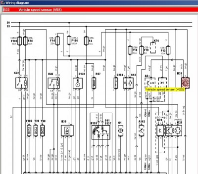

Значи, AutoData лъже:

antata
Мнения: 3
Регистриран: 08 май 2017, 19:47
Местоположение: Русе
Re: Проблемче
Мнение от antata » 09 май 2017, 07:59
Ами и аз я гледах аутодатата и се сцепих да оглеждам, но няма. Даже кабели няма на кутията, освен за датчика за заднтата
