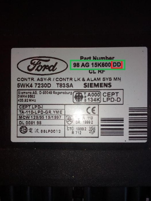

Ще подменя модула за централно заключване, за да добавя дистанционно. Въпросът ми е може ли някой да ме насочи, как разчитате маркировките на модулите. Изчетох всички теми, но на етикетите не мога да се ориентирам.
Моля някой компетентен да каже модула на снимката от коя серия е ?

Отговорих си сам на въпроса
Накратко да дам информация за други лейки като мен.
На стикера на модула се гледат последните две букви от партидния номер (подчертани в червено). От таблицата (приложена към поста в .xls) се гледа, дали модула, който ще си закупим има RF (честотен модул за дистанционно). Може да се програмира всяко оригинално дистанционно (по метода приложен в клипа).

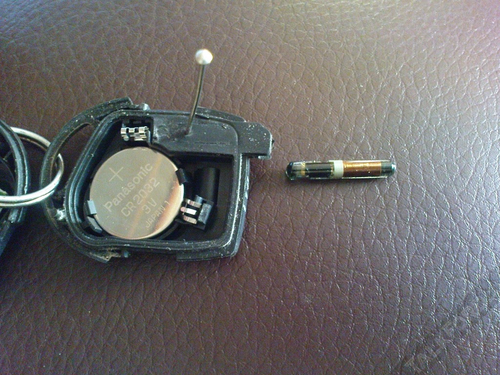

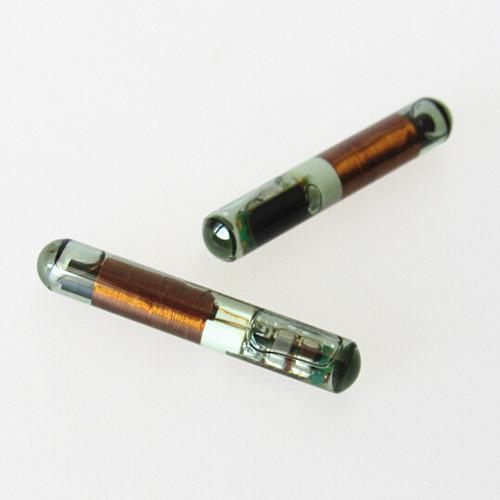

В продължение пояснявам какво означава транспондер. Без това си изписах сам две страници монолог, за да си обясня някои неща.
Та транспондер (в моя случай) е една стъклена ампула (на няколко снимки се вижда), която променя стойностите на създаденото електромагнитно поле от гривната поставена около контактният патрон част от веригата на имобилайзера. Стойностите се променят до заложените в картата на компютъра на колата и автомобила пали. Предполагам е излишно да споделям, но при липсата на въпросната ампула (чип) автомобила не пали. Има толкова видове имобилайзерни транспондери (чипове) колкото са звездите на небето.
В случай, че дистанционното не работи, както беше при мен на старата машина има няколко вероятни пичини:
1. Най-баналната е изтощена акумулаторна батерия на дистанционното на автомобила, от което следва и липса на излъчване - решението е подмяна на акумулаторната батерия с нова и понякога добавяне на RF предавателя към модула за централно заключване след това; 2. Модула на централното заключване е забравил дистанционното - проблема се решава чрез добавяне на RF излъчвател, чрез гореописаната в pdf-то процедура;
3. Повреден преадвател. Най-често кварца се скапва, а алармаджиите почват да разтягат едни, как нямало оправия, трябвало ново и т.н. Пълни глупости са това, цялата работа е малко сръчност и качествен инструментариум за да се премахне и почисти платката от стария кварц и да се постави нов с правилната честота.
Ключът се разглобява елементарно.
За целта ни е нужна малка плоска отверка и карфица. Тъй като аз съм сбърка на тема драскотини използвам малка PVC шпатулка направена от стара дебитна карта. На картинката е показано накратко, как се отваря и разполовява дистанционното.

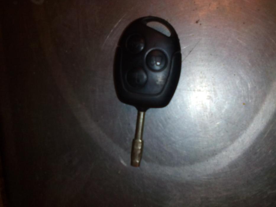

Съгласно теорията на вероятността, пристигна всичко необходимо: модул "Централно" + дистанционно.
Премахнах стария модул, монтирах новия, затворих всичко (не че много има за затваряне де) и дистанционното не сработи. Не искаше да отключва и заключва дори и след опит за обучение.
Проблема излезе в батерията на дистанционното. При малка промяна на захранващото напрежение и дистанционното спира да работи.
За целта трябваше да разбера дали дистанционното излъчва. В моя случай, а мисля и при всички оригинални дистанции, честотата е 433 Mhz.
Прилагам един клип от колега, който вече е открил топлата вода и тества в домашни условия чрез мобилен телефон и USB DVB приемник.
https://www.youtube.com/watch?v=zu-K1Sslw1Q

Сигурен ли си, че модула ти не поддържа RF? Можеш да го провериш, като свалиш жабката и зад нея видиш буквеното означение в края. В приложения *.xls можеш да видиш какво поддържа твоя модул по означенията.FocusMocus написа: ↑13 юли 2017, 09:15Също като при теб колата ми има централно,но без дистанционно и искам да сменя модула за да отключвам и заключвам с дистанционно.
Задължително ли модула трябва да бъде в комплект с дистанционно и освен да подменя модула друго трябва ли да се прави?
Ако модула ти не поддържа, взимаш какъв да е модул с RF, отново можеш да го видиш в табличката. Намираш си дистанционно от колега, който продава на части. Сдвояваш дистанционното по показания метод в клипа.
Ако си от София, отиваш в МП (евтиния вариант не МотоПфое) взимаш модул + контактен ключ + батерия = около 50 лв. После минаваш през супермаркета взимаш една безалкохолна бира и идваш при мен Събота. За 1 час ще свършим работата.

Re: UPGRADE централно заключване на Ford Focus Mk1 '00
Ако имаш само две ел. стъкла, няма смисъл от модула, който са ти предложили.
Търси накрая да е някой от тези:
DA
ADA
DB
DC
DD
DE
EA
EB
EC
ED
EE
FA
FB
FC
FD
FE

Не виждам причина да не стане.
Въпроса е, че за да нямаш проблеми, трябва дистанционното да е оригинално. Не може с всяко дистанционно (последното не съм пробвал, ама имам една идея с едни 3 канални дистанции на 433.9 Mhz и смятам да проверя тая работа).

В такъв случай,ще търся модул и дистанционно.Мислех да взема този и да си поръчам от китай едно дистанционно ,но щом не е сигурна работата по-добре да не рискувам.
Благодаря ти!
Ще пиша когато задействам подмяната.
Благодаря ти!

Има много качествени китайски дистанционни, аз лично съм виждал на колега. Китайчето беше по-добре направено от оригинала. Обаче при наличие на множество оригинални по нашите ширини, не си заслужава да чакаш месец.

Само 1 не разбрах,ако модула е от една кола а ключа от друга (оригинален) ще стане ли обучението?
