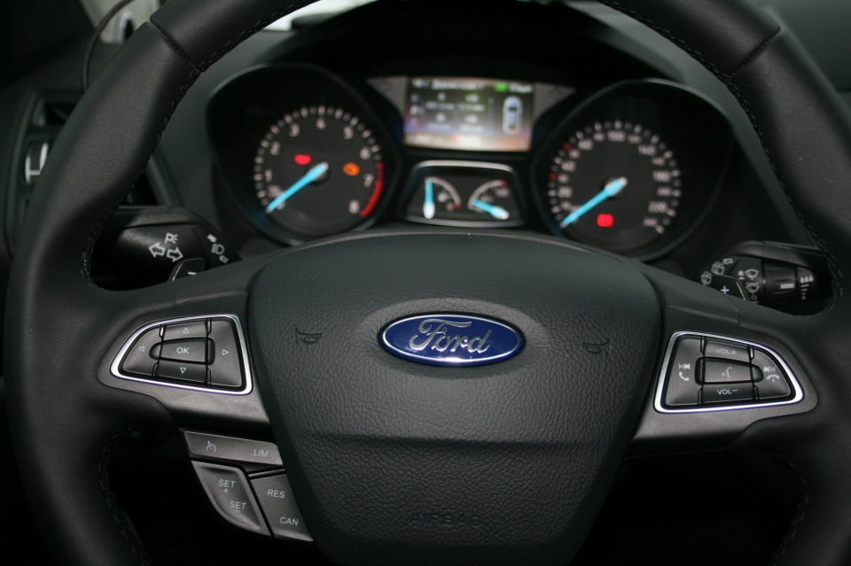

Колега, страхувам се че няма вариант за допълнително монтиране по простата причина, че бутоните са вградени във волана. На предишните модели (включитено и на моя C-MAX-2014г.) бутоните бяха отделно и дори се продават като резервна част и нямаше никакъв проблем да се добавят. При теб единствения възможен вариант без смяна на волана е да се монтират някъде другаде по колата. Активирането предполагам няма да е проблем.

Днес се поразрових малко по-подробно и посъбрах малко повече информация. Оказа се, че и при твоя модел бутоните за темпомата са отделни и могат да се купят като резервна част
Финис номерът на бутоните е 1872800 и в момента в МП струват около 150лв. Ето ти и линк http://ffclub.ru/topic/338939/jump_270/#comments към руския форум с всички указания какво се прави за да се активира. Успех!
