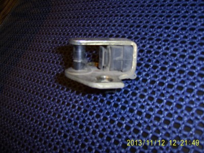

В средата на тази част, която е на колоната на вратата, е контактора за контролната лампа за вратите:

Да,същият датчик гледах,но за фокус. При фиестата е само металната част- без черната пластмаса. И си мисля,че датчика е във вратата... Другото което е - изрично сваля тази част- към самата скоба нямаше кабели или жички, а само метала.
