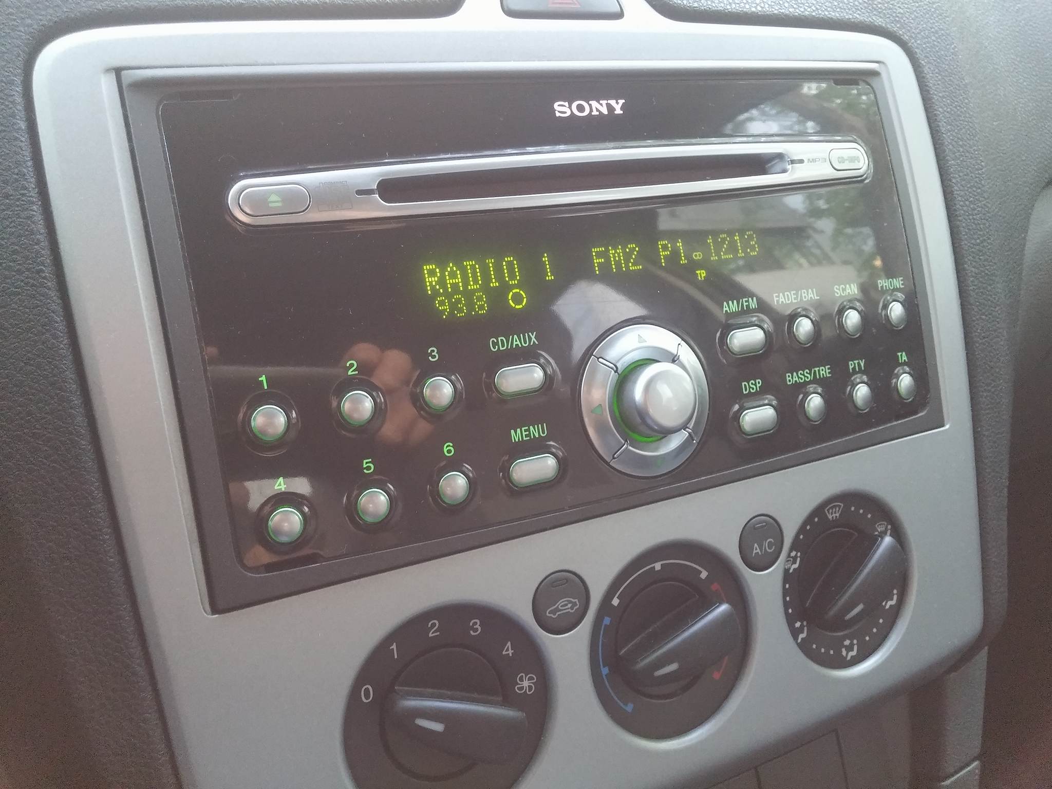

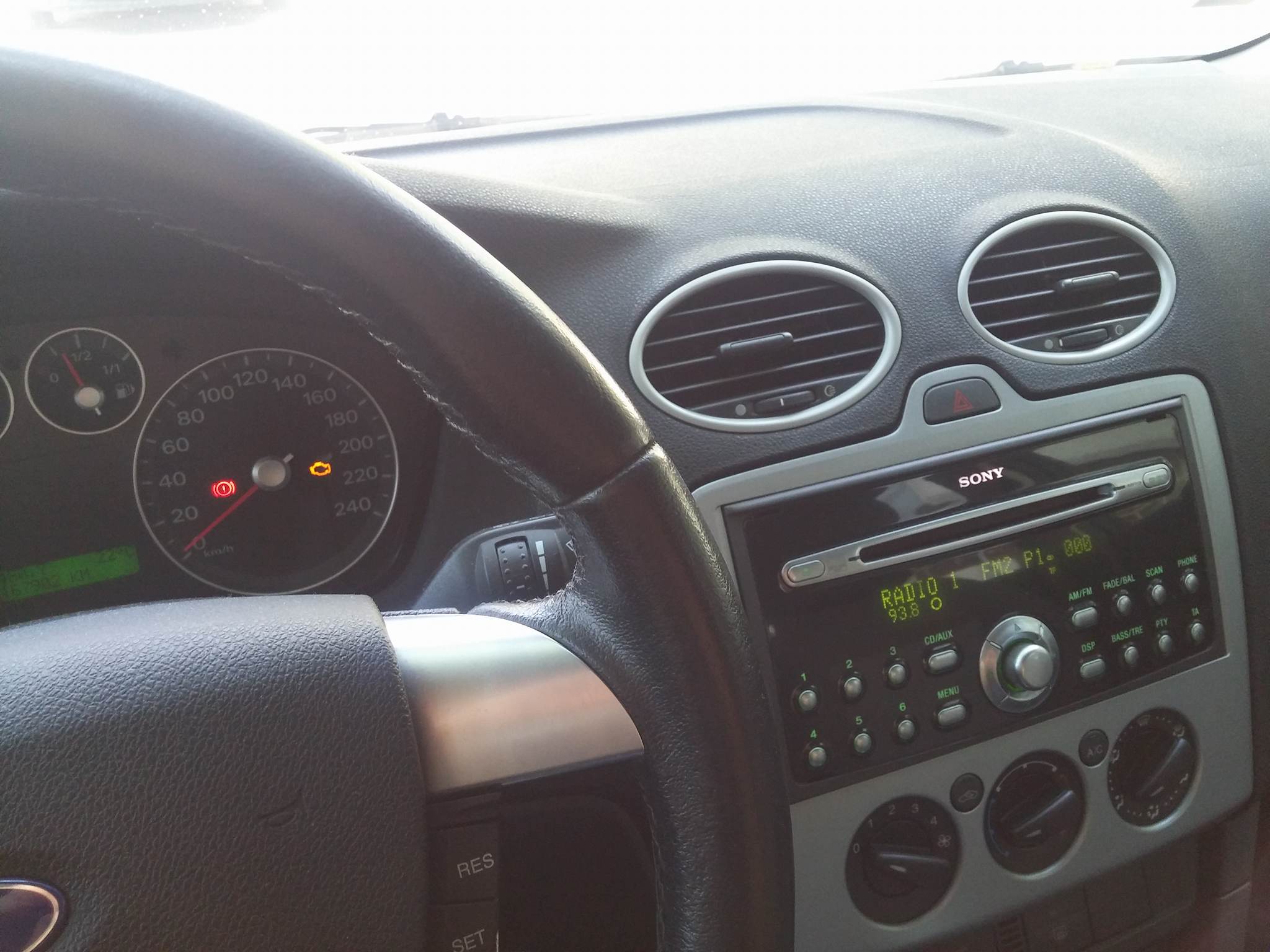

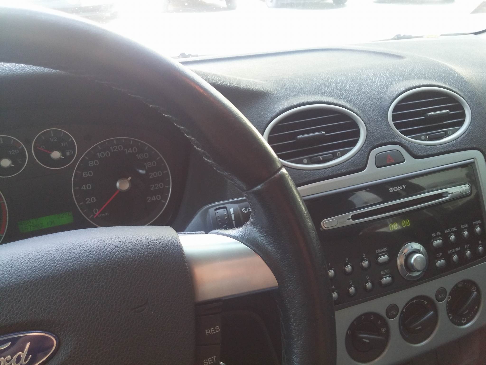

Здравейте колеги от скоро имам не много сериозен проблем ,но за сметка на това доста дразнещ :) и ако някой знае решение и се е сблъсквал с това моля да сподели информация. Та проблемите са следните: Часовника и датата на дисплея на музиката се нулират при всяко изключване от контакт.Настройване ,запаметяване и когато завъртиш ключа в нулево положение всичко се прецаква.Часът ми се показваше на дисплея докато работи :радиото или флашката,а сега изчезна(само часът,а номера на песента и т.н. си стоят).Другият проблем е с дисплейчето на таблото,което показва километрите.При заключване на колата,то продължава да си свети.Нямам спомен как беше преди ,но мисля че си изгасваше.Всичко това се получи когато реших да си пробвам CD-то(може и да се заблуждавам,но стана в него период).Не бях го тествал никога и след като сложих няколко пъти дискове стана и това.Проверих бушоните в таблата отпред и до жабката,но не видях изгърмял бушон.Прилагам снимки и ще съм благодарен ако някой помогне.Колата е Форд Фокус 1.6 тдци 2005 109к.с. Притесняваме че колата не се кара няколко дена от време на време и да не остана без акумулатор.Благодаря предварително на отзовалите се :) 3-тата снимка е в нормално състояние,2-рата когато изключа и отново дам на контакт,а 1-вата когато е заключена колата и дисплейчето продължава да си свети.

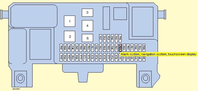

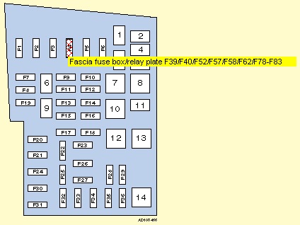

Според AutoData, Sony-то има постоянно захранване от предпазител F4 60A в двигателното, от който се захранват във вътрешното табло F58 15A за самия плейър и F83 10A за CD changer в багажника (ако има такъв). F68 е захранване на мултимедията след контактен ключ.
