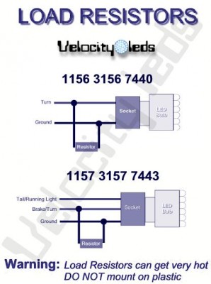

Точно так - самоче съпротивлението е по-малко, съответно и разхода на ел.енергия е в пъти по-малък. Когато колата има комп, който тества светлините - той отчита много малко съпротивление и решава, че крушката е изгоряла. Това може да се реши, ако се закупи по-скъпа крушка /светодиодна/ с вградено съпротивление, което е равно на съпротивлението на нормална крушка. Другия начин е да се върже допълнително съпротивление към крушката - ама това трябва да се сметне. Най-добре е да се пита някой, който се занимава с електроника.

"Компютъра" следи тока във всяка то веригите на съответната крушка, когато се сложи светодиод тока е нищожен и затова се отчита изгоряла крушка. Шунтирането на диода с товарен резистор ще реши проблема с отчитането, обаче се обезмисля монтажа на светодиод защото консумацията ще бъде като крушка а светлинния поток по-малък.

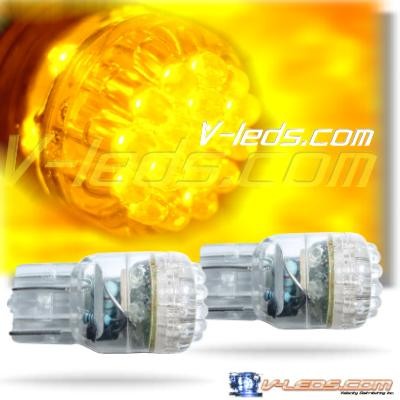

Мнение от mrdds » 12 дек 2006, 14:46
имаш ли снимка на диода...в смисъл има ли фасонка за нормална крушка или си е стандартния диод с 2 крачета?мОже да са измислили вече с фасонки за автомобилни стопове-направо развиваш крушката и завиваш диодната крушка.
Мнение от Brock » 12 дек 2006, 15:24
mrdds написа:имаш ли снимка на диода...в смисъл има ли фасонка за нормална крушка или си е стандартния диод с 2 крачета?мОже да са измислили вече с фасонки за автомобилни стопове-направо развиваш крушката и завиваш диодната крушка.
Вече са измислени отдавна - даже се продава и въпросното съпротивление, нужно за крушки за мигачите.

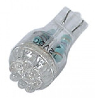

Да попитам-ако светодиода е 12 волта/на снимката/,пак ли трябва съпротивление?
Мнения: 13118
Мнение от HACKO » 23 яну 2007, 23:02
Това на снимката видимо не е светодиод а миниатюрна крушка с нажежаема жичка.

Мнение от kpaci » 24 яну 2007, 10:14
HACKO написа:Това на снимката видимо не е светодиод а миниатюрна крушка с нажежаема жичка.
За светодиоди са обявени,а на снимката са лампи наистина.
carrot написа:но ако беше светодиод пак щеше да има нужда от съпротивление ;) - за ограничаване на тока през диода
Благодаря ти,ще търся готови за употреба.
