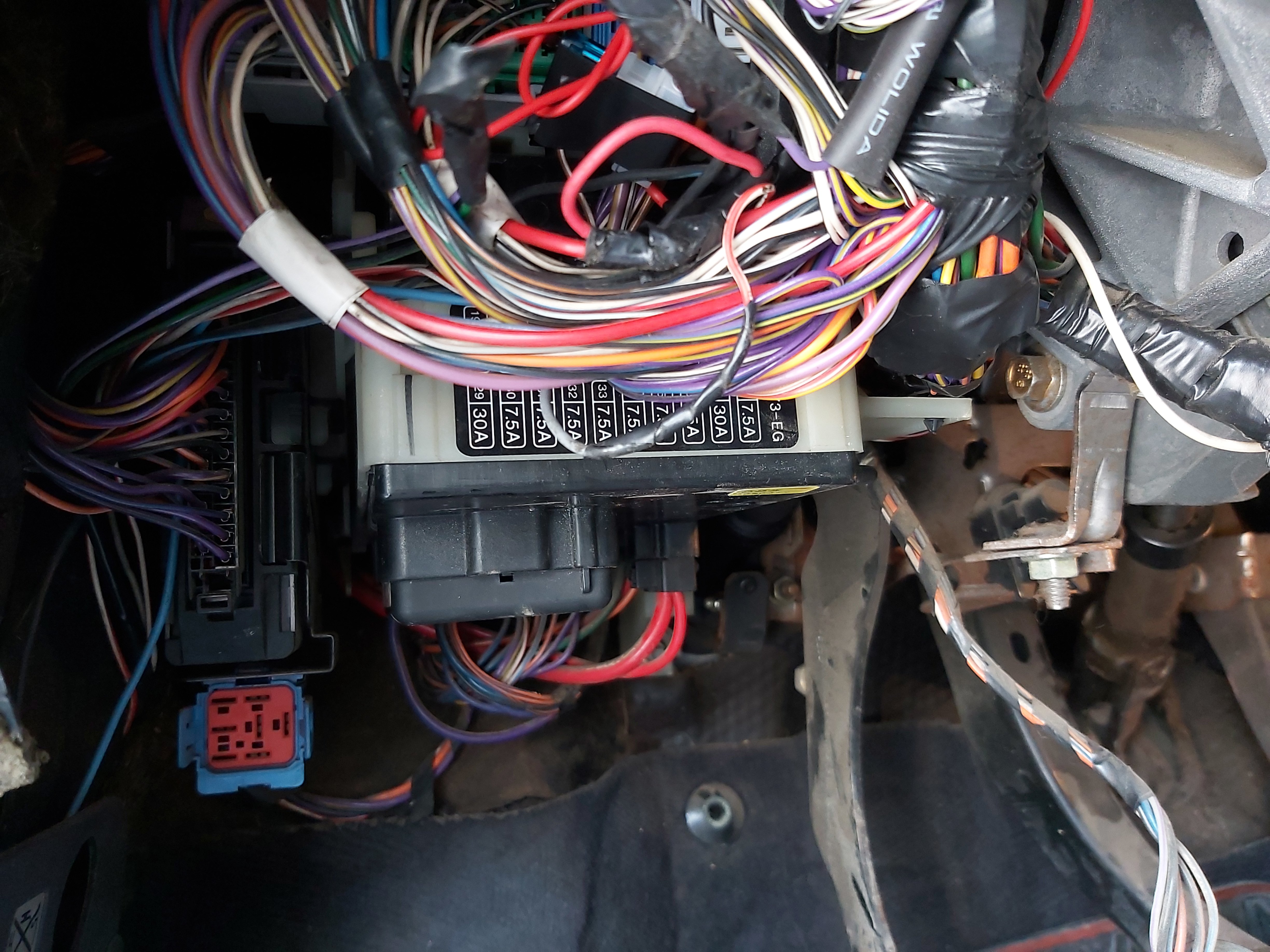

Как се отваря тази кутия с предпазители ?

Това е кутията с предпазители, намираща се под воана (зад пласмасовата кора) на Мондео МК2 Джия. Някой знае ли как се отваря или вади да има свободен достъп до предпазителите в нея, без да повредя някой кабел или да се счупи нещо друго ?

Има едно черно бутонче от долната й страна. Натиска се нагоре, като щракне отваряш надолу.
