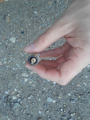

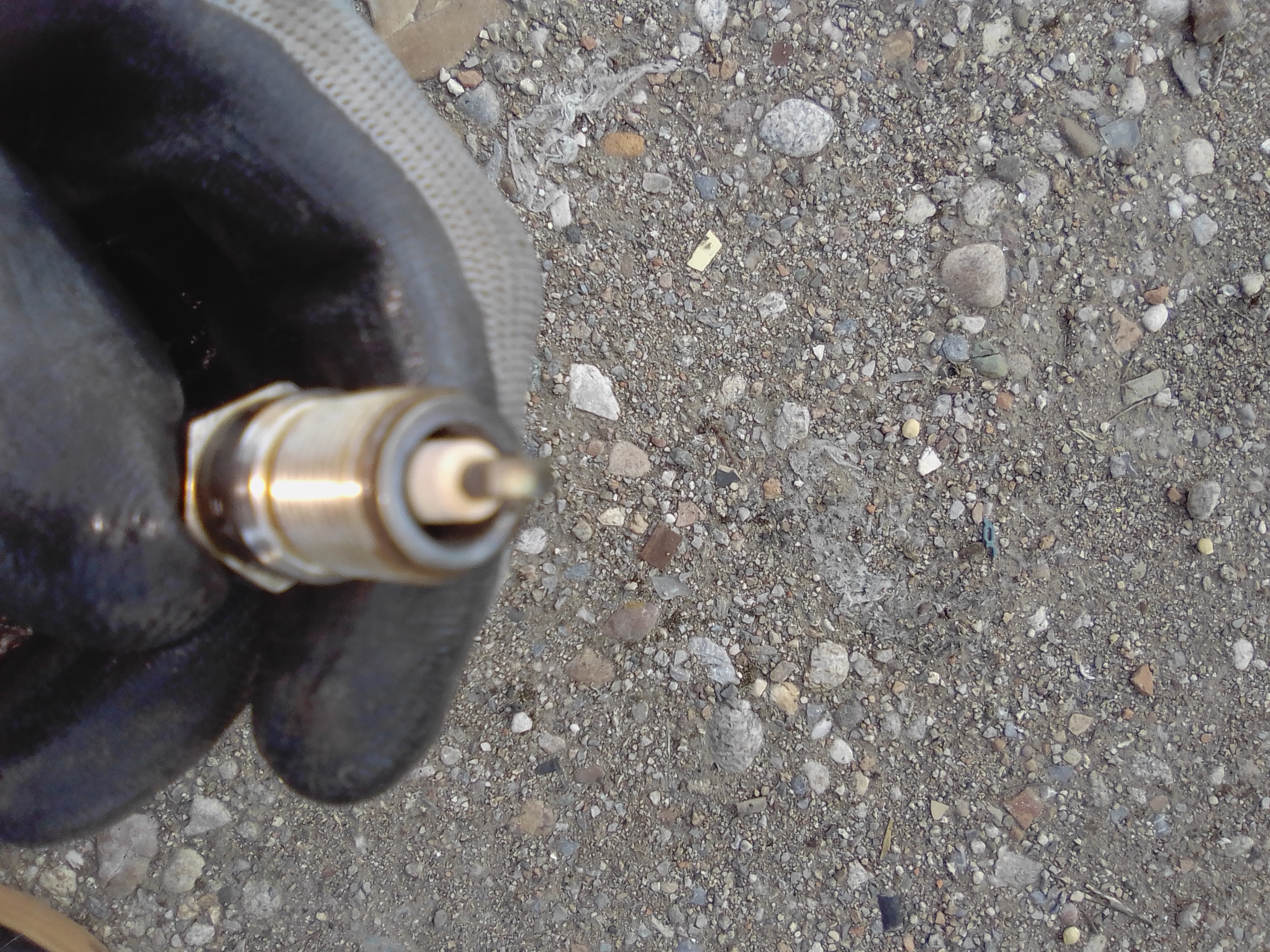

Ужасно ме дразни това 1-во палене сутрин. Ако намаля разстоянието на свещите от 0.7 до 0.6,дали е добра идея? Също така пропуснах да кажа, че върху пръстена на свеща се образува черен нагар. Мога да кача накоя снимка. Помагайте, ако имате някаква идея. Аз не се сещам за друго, освен за този датчик, който Оги спомена. Бобина може ли да дава такъв симптом?
Фиеста
Мнения: 147
Регистриран: 09 фев 2019, 13:44
Модел на автомобила: Форд Фиеста мк4 1.3
Re: Трудно палене само сутрин
Мнение от Фиеста » 20 юни 2020, 07:44
Там, дето ми е показалеца става черно, но сега не личи толкова, защото съм го зачистил с финна шкурка

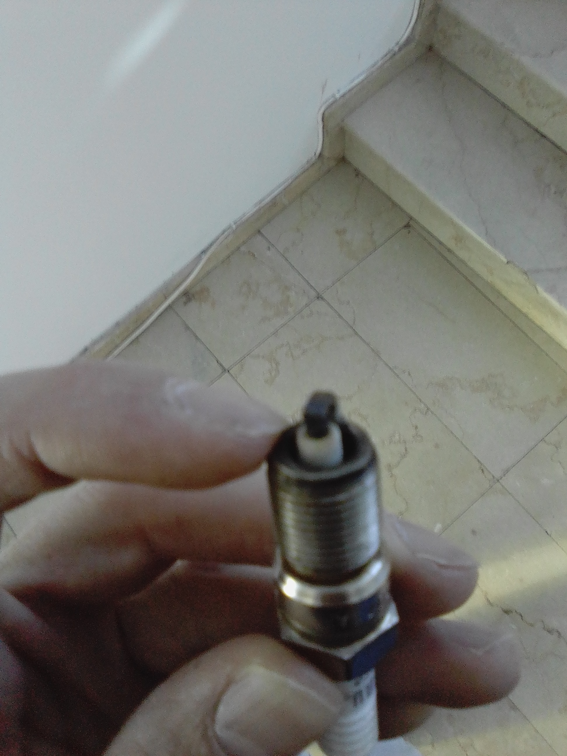

Мнения: 10865
Мнение от ЯЛТА » 26 юни 2020, 17:04
Така снимани свещите-нищо не показват !
Фиеста
Мнения: 147
Мнение от Фиеста » 26 юни 2020, 18:44
Снимал съм ги така, защото по резбата са чисти. Само пръстена около електрода е черен
