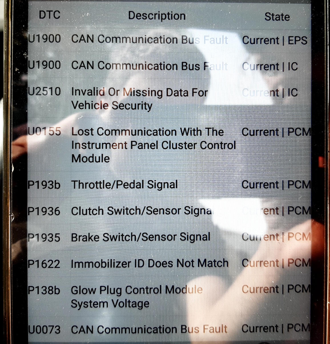

Мнение от Vlado9 » 20 окт 2020, 17:15
Това са грешките

Такова изобилие от грешки в различни модули насочва на глобален проблем с инсталацията. Нещо протъркано / окъсяващо / позеленяло от влага. Ето ти подобно клипче https://www.youtube.com/watch?v=HrQX9DJ6-mI
Към 90% гаранция, че е проблем с корозия от овлажняване в някоя голяма букса или електрически център, от където минават всички комуникации. Останалите 10% - монтиран допълнителен модул или някой дефектирал, събаря сигнала по CAN шината и се губи комуникацията.
Ако беше Опел, щях да проверя в TIS от къде минават проводниците от сензора за позиция на педала до ECU и обратно до инструмент панела. Която букса е обща за двете трасета - там търся най-напред.
П.П. Първи резултат от гугльо за "Ford U1900 DTC".
