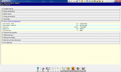

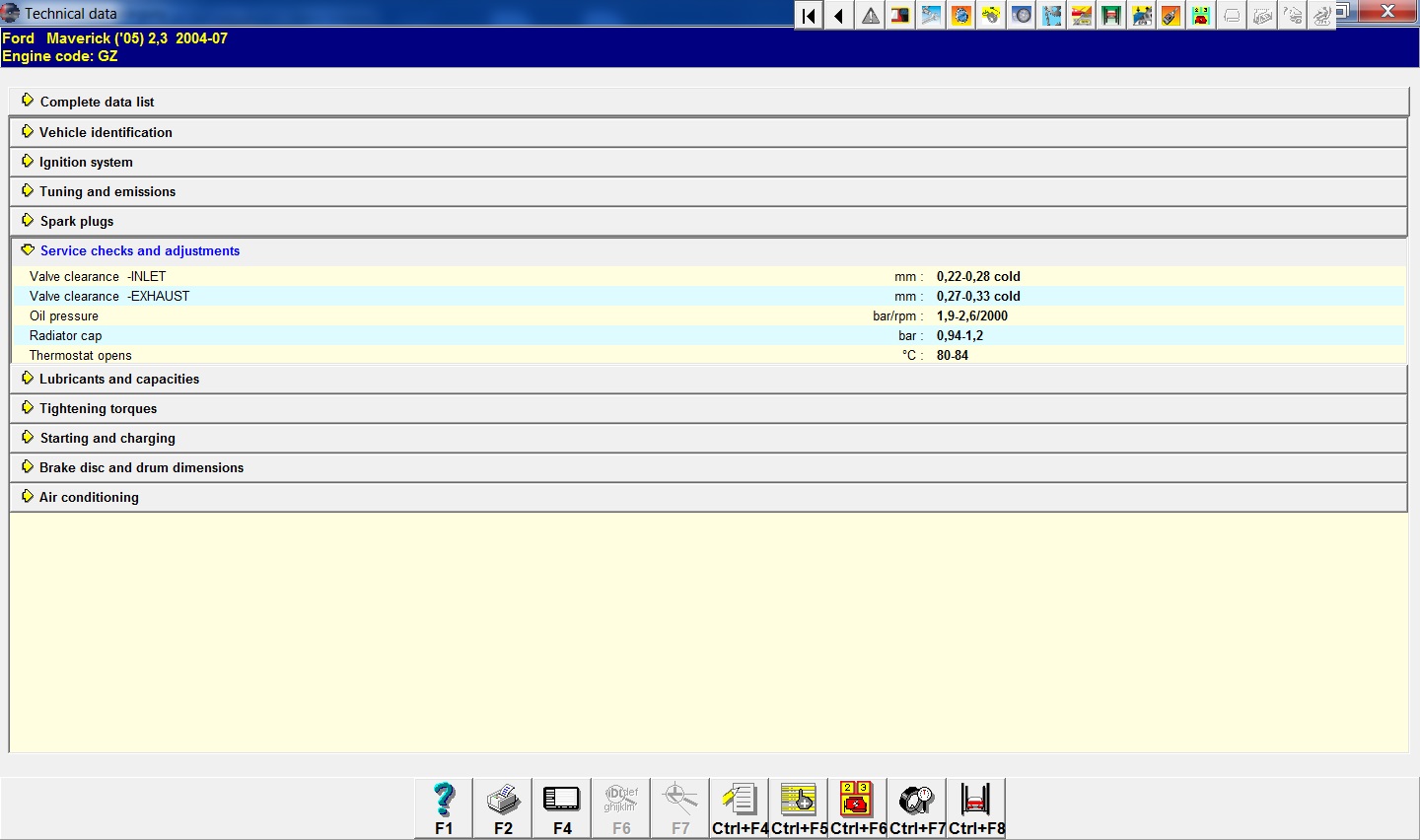

- fordmaniac
- Мнения: 1642
Re: Проблем с работата на мотора на Форд Маверик 2.3
Абе изкарват, ама навреме трябва да се регулират.
Ако един двигател не е в нормална кондиция, няма инжекцион или квото и да е да го направи да работи нормално и равномерно!
Пък търси си същественото.
Важно е да намериш майстор, дето не само търси да има грешки, а да проведе диагностика на колата, не само с компютър. И меренето на компресия не е толкова просто, проверка на клапани е задължителна, виж реглажа на моделите с верига си е сложничко.
Тва за мен ли беше, че не съм обърнал внимание?
Очакваш е ся да ти каже някой : Смени еди кво си и ще се оправи???fordmaniac написа: ↑05 яну 2020, 22:01Nagieh написа: ↑нед 05 яну, 2020 17:47
и до колкото знам на този мотор не трябва да се регулират на определени километри
Ако мислиш така, мотора ти е в опасност.
