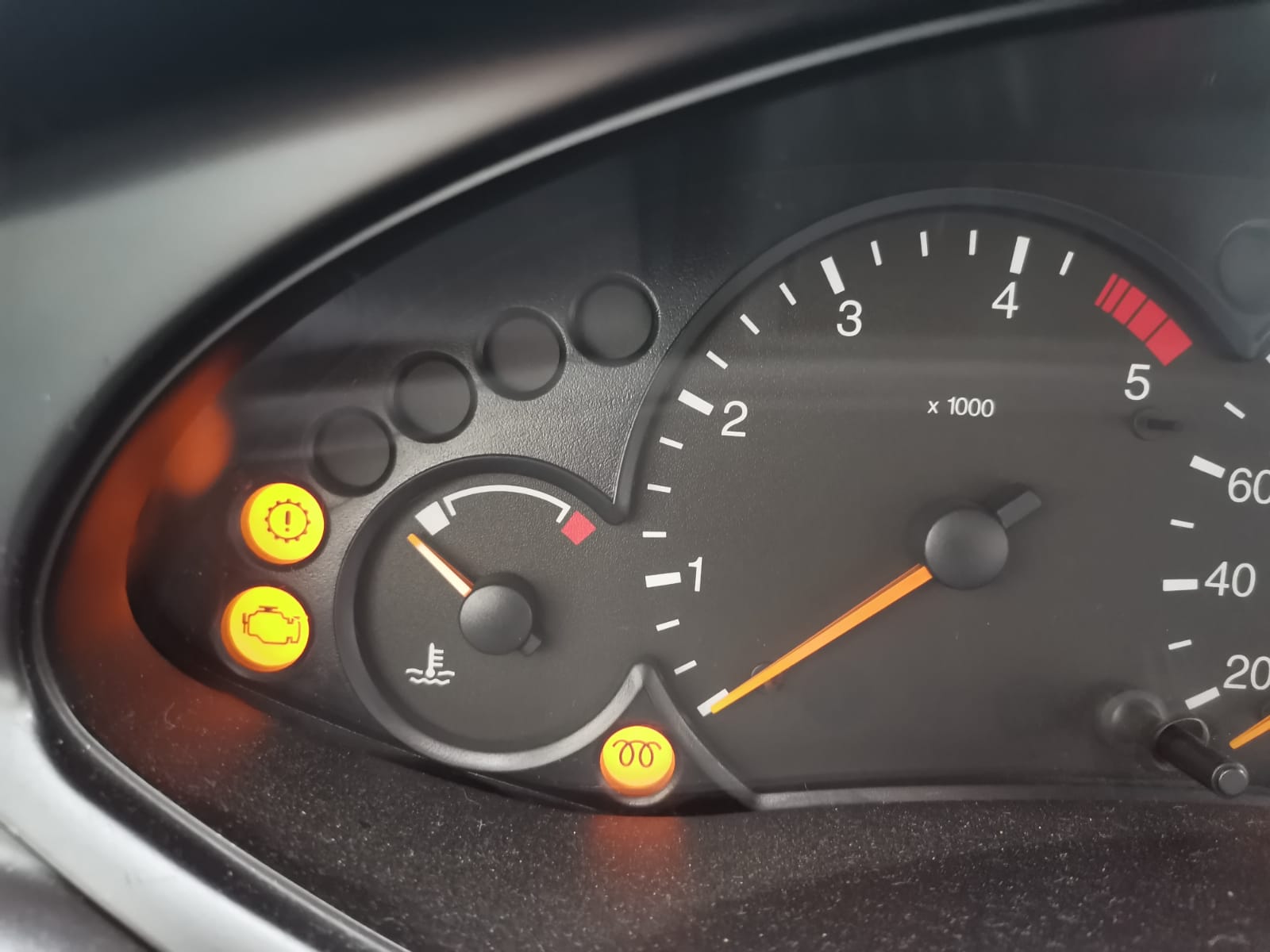

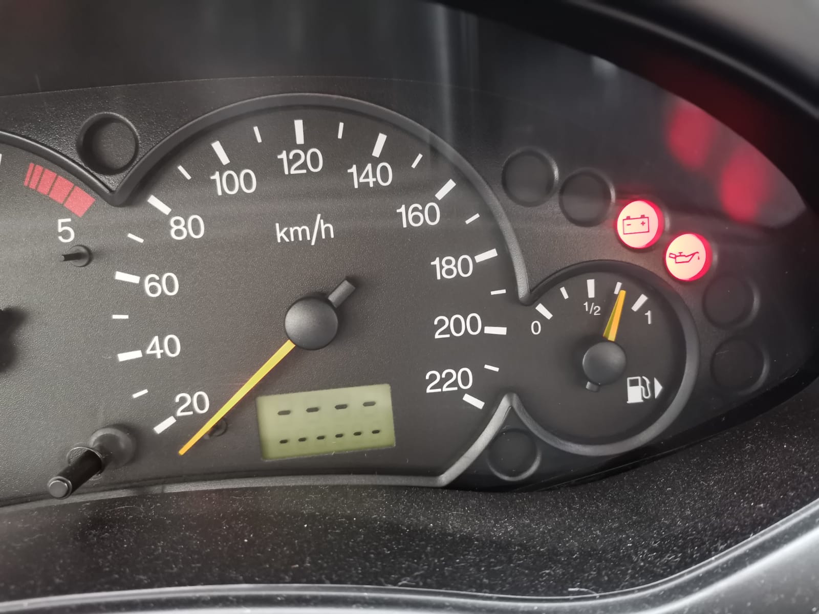

Здравейте!
Колата е Форд Фокус 1,8 тдци, 2002 година.
Вчера се е движил, днес светнали тези 3 лампи в жълто и няма палене, върти и не пали. На дисплея, дето показва километража, има само чертички, няма цифри. Помислих-слаб акумулатор-закачих с кабели от друга кола-няма разлика.
Някой има ли идея, какво е?

Трябва ти диагностика и сервиз. Да започнем от червените символи, светещата червена лейка показва слабо налягане в двигателя/виж нивото на маслото/, светещия акомулатор показва, че алтернатора презарежда/също специализирана проверка/! Жълтите символи: жълтата удивителна, скоростите работят на по-висока от оптималната температура, маслото в тях е намаляло или прегряло. Жълтия двигател, проблеми с компютъра, задължително е връзка с кабел и софтуер за марката/модела автомобил за диагностициране. Жълтата намотка е за свещите, явно не подгряват. Има вероятност компютъра на колата да кара тези лампи да светят поради друга причина/примерно късо накъде, сериозна влага или малък конденз/. Това са моите предположения, но аз не съм диагностик и не практикувам сервизна дейност. Очаквам включване от Митака и Оги, евентуално да внесат светлина по моята теория.

Снимките са в попожение "контакт". При завъртане на стартера-лампата за маслото гасне.
