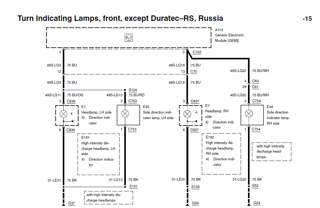

Мнение от yoda66 » 25 юли 2021, 14:10
yoda66
Мнения: 4
Регистриран: 24 юли 2021, 16:42
Модел на автомобила: FOKUS 1.8 i MK1 Zetec 16V
Местоположение: Кюстендил
Re: фокус мк1
Мнение от yoda66 » 25 юли 2021, 14:22

Мнение от dido1403 » 26 юли 2021, 11:24
Мисля че релето за мигачите е в ключа за аварийни светлини. Трябваше да карам известно време с разглобена централна конзола и нямаше мигачи докъто не закачих бутона за аварийни.
