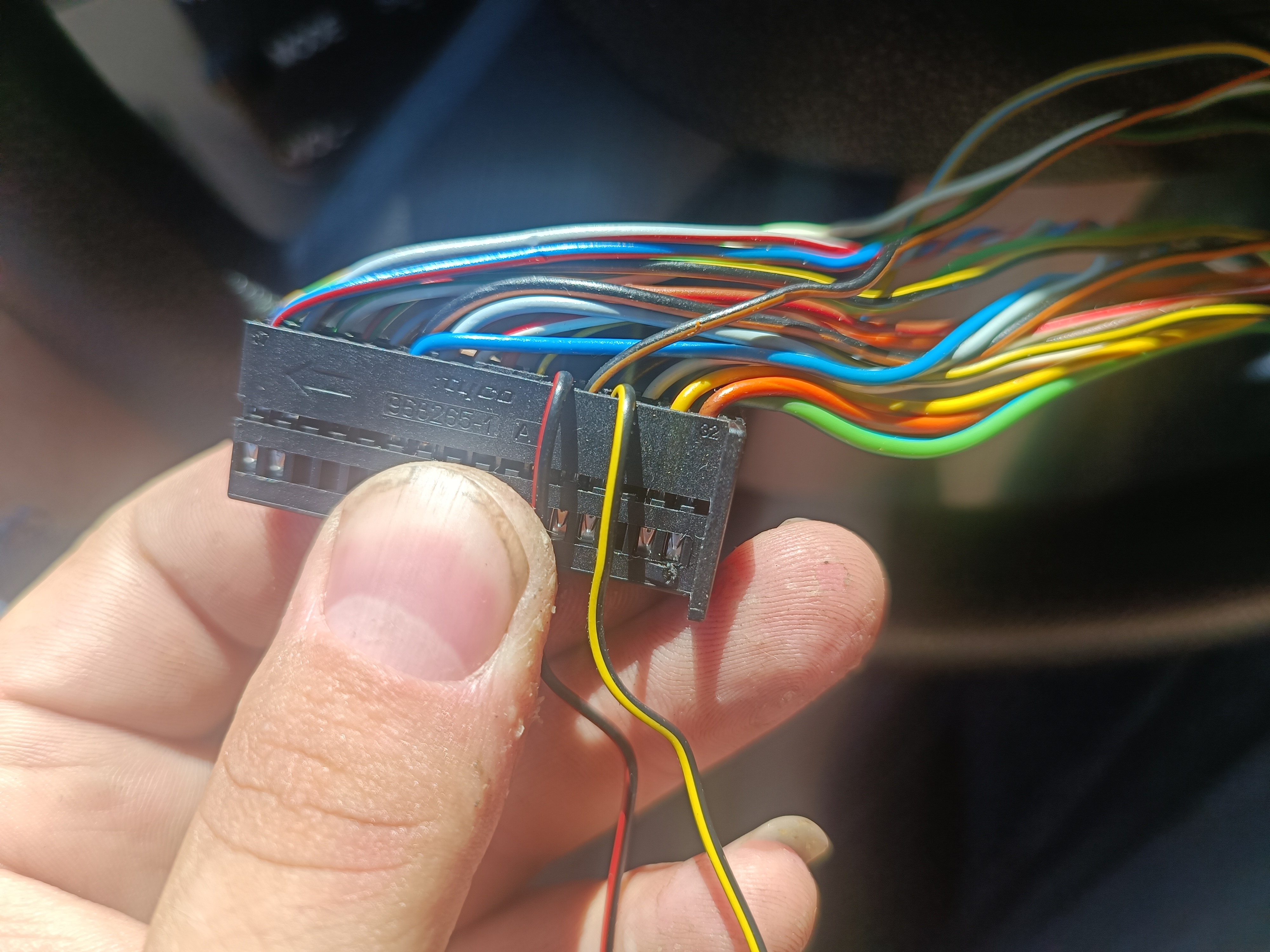

Здравейте имам запитване относно една интервенция имам фокус мк2 2005 година и съм с най обикновенно табло без екстри взех друго подобно с малък бордови компютър и лостче за него въпроса е следния тъй като нямам сензор за външна темперарура ще купя употребяван и ще пусна кабели до таблото но никъде не намирам информация на кои пинове на буксата на таблото се свързват кабелите за сензора?

Не съм сигурен, че нямаш сензор за външна температура. За да работи коректно компютърът на колата има нужда от данни за външната температура, следователно трябва да има от къде да ги взема. Това, че температурата не се е изобразявала на предишното опростено табло, не значи, че компютърът не разполага с нея. Няма отделни пинове за сензори на самото табло. Всички пинове на таблото се свързват с компютъра и данните се предават между модулите по кан комуникация. Първо инсталирай новото табло с всички необходими настройки (имобилайзер и т.н.) и тогава виж дали температурата няма да се покаже сама, без да правиш нищо допълнително.

Обучих таблото оказа се че нямам сензор но намерих заложена букса с тапа зад предната греда монтирах сензор взет от морга и всичко си дойде на мястото ударих на греда нямаше кабели от лоста за управление на менюто до таблото за управление на бордовият компютър но и тях ги пуснах 3 на брой и вече имам работещо меню в таблото евентуално трябва да монтирам темпомат но нямам двата кабела от гем модула до кормилната колона ако някой знае на кои пинове отиват ще съм блгодарен.

На синята букса (№ 103) в GEM модула (таблото с бушоните) - крачета 10 и 18. Оригиналните кабели са бял и кафяв.
На снимката долу-горе може да се ориентираш за местата им, както и къде се нанизват на буксата под волана.
Преди да се захванеш с тях, провери, имаш ли датчици на педала на съединителя и на спирачката.
Също така, само с прокарване на кабели, няма да стане, ще е нужно софтуерно активиране.
1. Кодира се таблото, за да светва индикацията, че темпомата е включен.
2. Кодира се GEM модула, за да му се окаже, че има физически монтиран темпомат.
3. Кодира се PCM модула. Това, в сравнение с горните две отнема малко повече време и крие известен риск. Признавам, че на два пъти си умъртвих софтуерно въпросния модул, при опит за активиране на темпомата. Спасих се с UCDS софтуер и адаптер.
Едно образователно клипче за целта -> https://www.youtube.com/watch?v=RN2AZb7zaDQ
