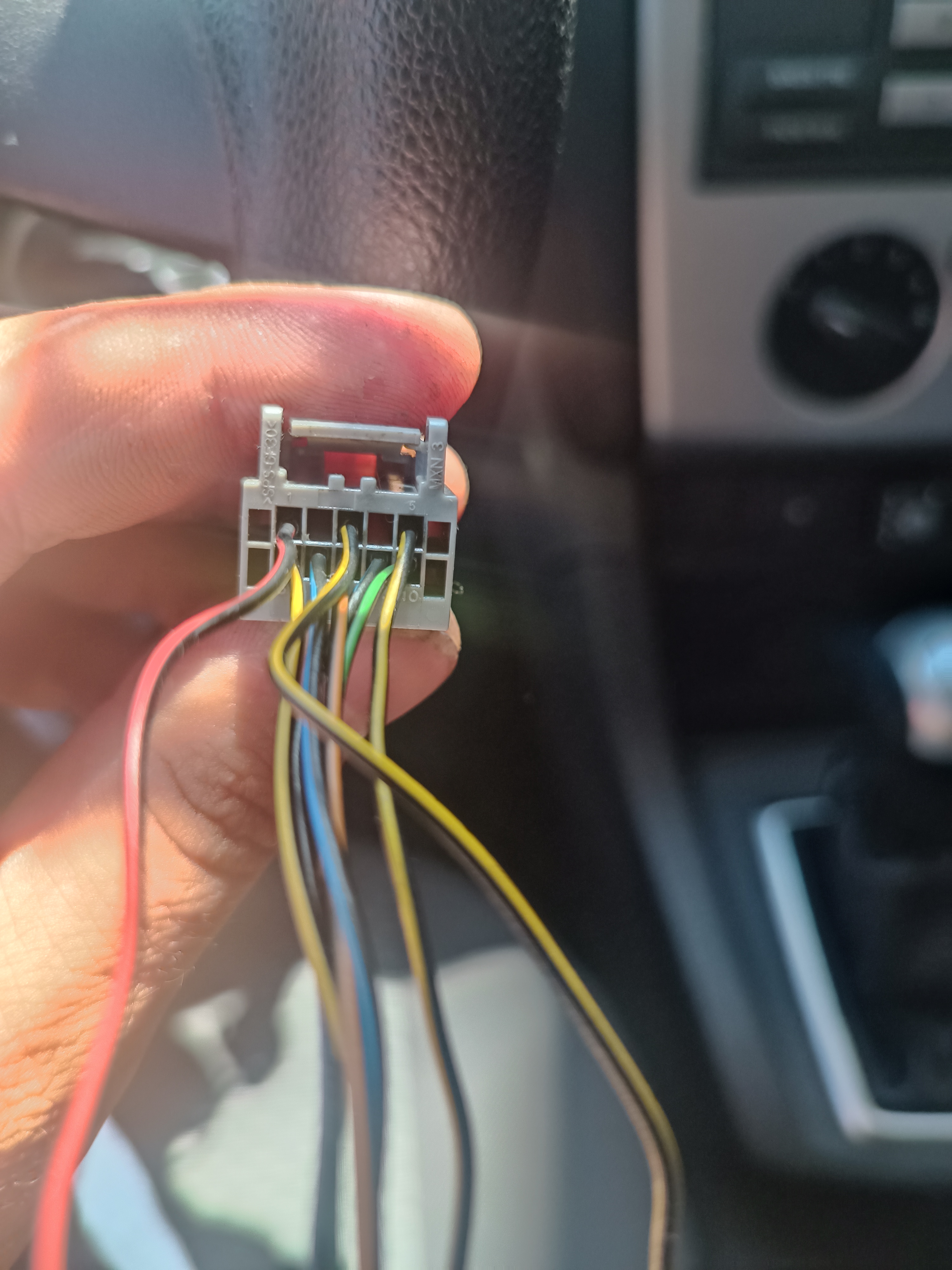

Обучих таблото оказа се че нямам сензор но намерих заложена букса с тапа зад предната греда монтирах сензор взет от морга и всичко си дойде на мястото ударих на греда нямаше кабели от лоста за управление на менюто до таблото за управление на бордовият компютър но и тях ги пуснах 3 на брой и вече имам работещо меню в таблото евентуално трябва да монтирам темпомат но нямам двата кабела от гем модула до кормилната колона ако някой знае на кои пинове отиват ще съм блгодарен.

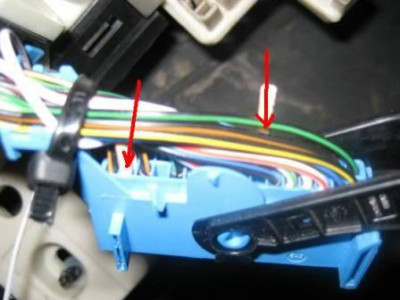

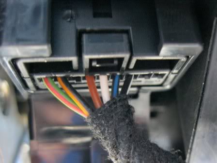

На синята букса (№ 103) в GEM модула (таблото с бушоните) - крачета 10 и 18. Оригиналните кабели са бял и кафяв.
На снимката долу-горе може да се ориентираш за местата им, както и къде се нанизват на буксата под волана.
Преди да се захванеш с тях, провери, имаш ли датчици на педала на съединителя и на спирачката.
Също така, само с прокарване на кабели, няма да стане, ще е нужно софтуерно активиране.
