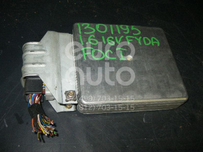

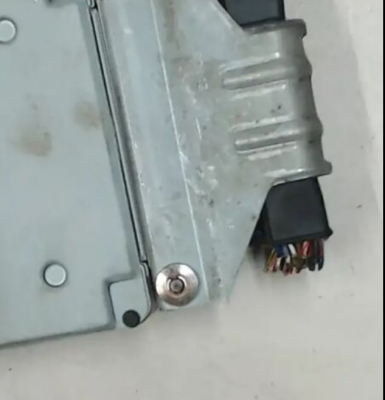

Някой знае ли как се сваля секретният болт на компютъра става въпрос за Фокус 1???

Разпробий го.

Така мисля и да направя с бургия за метал да направя дупка и опитам да го развия с екстрактор за скъсани болтове.

С тънкия диск и ъглошлайфа му рязваш канал за отвертка и си ти.

Имам флекс обаче не съм сигурен дали ще мога да го завра там малко да се оправи времето и да не вали ще се пробвам.

Това се отвива като ключалката на волана: с подходящ секач се почуква по периферията на болта. Този болт си е имал нормална глава, но тя се къса при стягане. Такова изпълнение имаше за крадко и в едни бусове.
