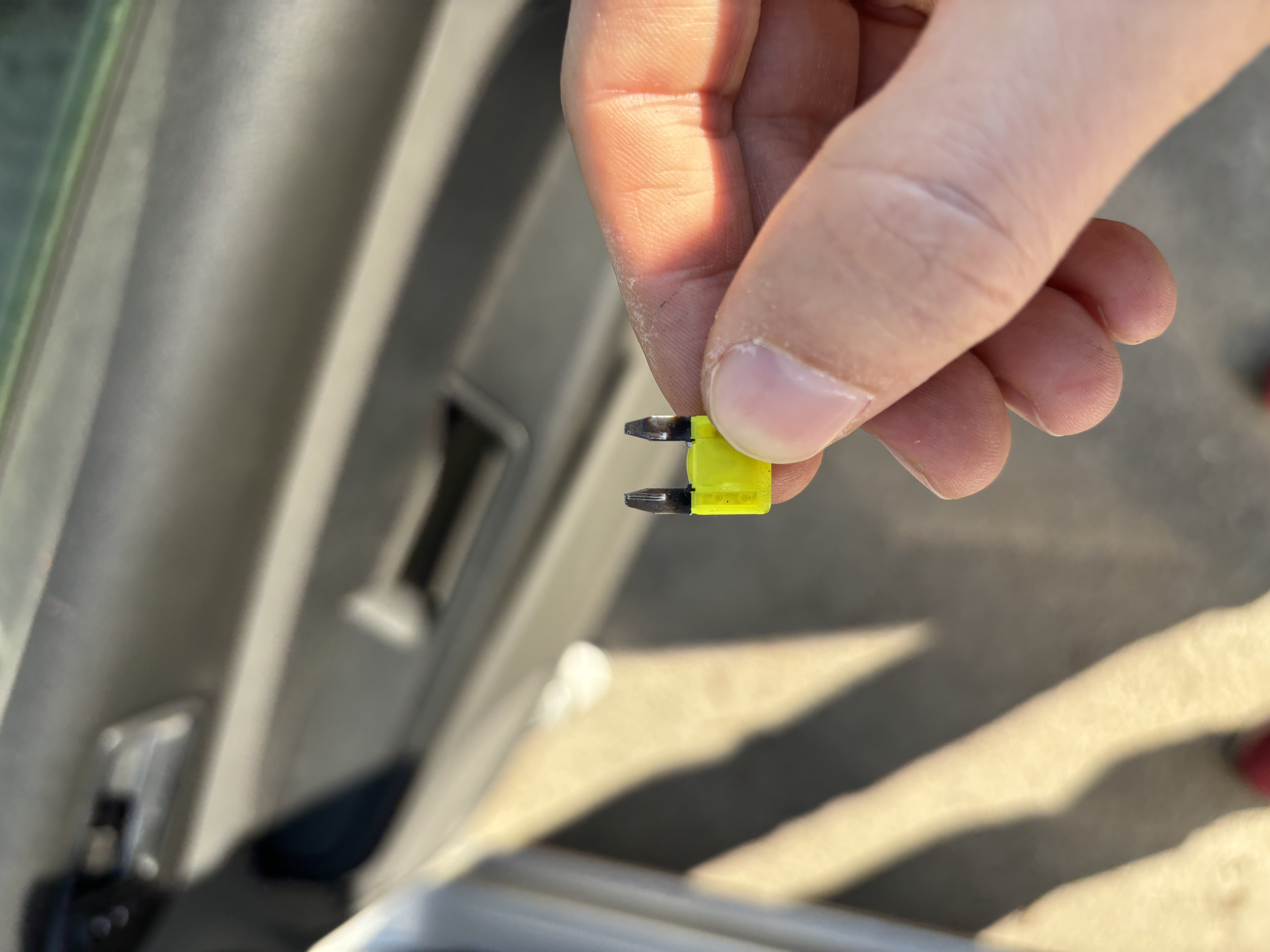

Снимка на бушона за централното
Това е единия от двата бушона за централното, обгорен изглежда но е здрав не е изгорял. Другия е в същото състояние.
aspasia
Мнения: 1517
Re: Централно заключване - Фокус МК2
Мнение от aspasia » 31 дек 2023, 17:46
Проблема ти е заключващите механизми има едни микро ключета и с времето се скапват аз съм със фокус 1 и по същият начин някой път колата произволно се заключва или отваря най често това става през зимата ама и през лятото чат пат. По вероятно да се скапал механизма на шофьорската врата някой ги свалят чистят и помага. Може да пробваш да ги напръскаш със силиконова смазка ключалките и механизмите може и да помогне.
