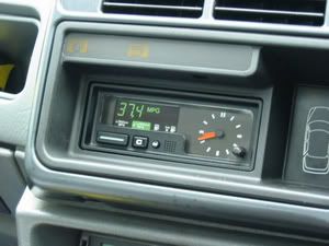

Не нито един от двата нямат опция за разхода. По принцип всички се водят бордови компютър, но към него има опция за така наречения трип компютър, който дава разхода и друго инфо за предстоящи и минали пътувания. Тези които имаш са от типа с 3-те бутона, моя е същия като втория от снимката. Всички Джии имат такъв серийно, а трипа е допълнителна опция и е доста рядко срещан.
Най-интересното е че Косуърт с трип комп няма, просто датчиците са различни и не може да се вържат. С трип комп са само най-скъпите изпълнения на Джия със серийния DOHC.
Eто го как изглежда трип компа: Изображение
Различен е блока вътре, на мястото на дигиталния часовник има дисплей с инфото. Има и звуков сигнализатор.
Точно такъв си бях намерил в нета и не беше много скъп, но се отказах защото на дали има майстор тука който ще можи да ми го сложи.
Ако решиш да си търсиш и да го слагаш имай в предвид че само този горния става за МК2.

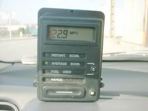

Трип компа от МК1 не може да стане на EFi двигател, ето го:
