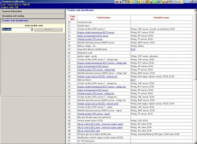

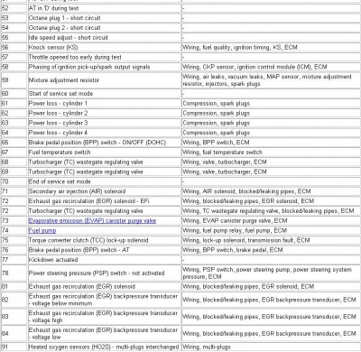

Мнение от BuLLDoZeR » 18 мар 2007, 23:18
Взето от AutoData - 1.4 PTE engine
trouble codes 1.4 PTE 94->
trouble codes #2 1.4 PTE 94->

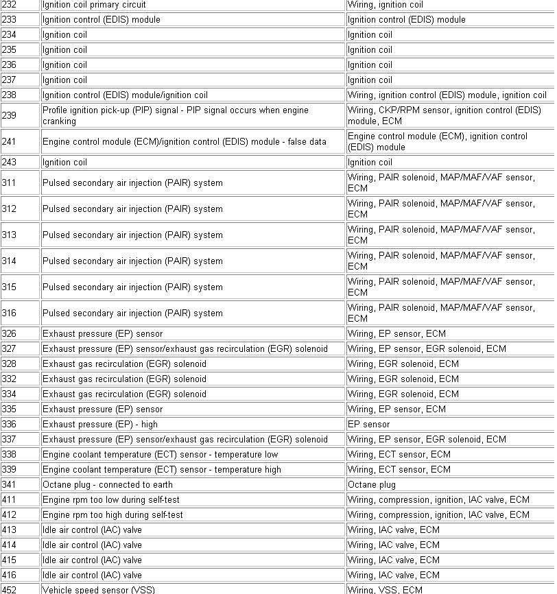

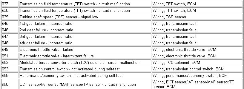

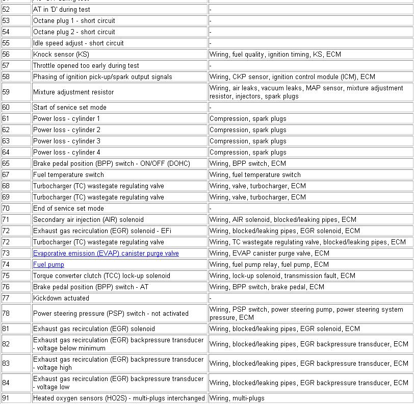

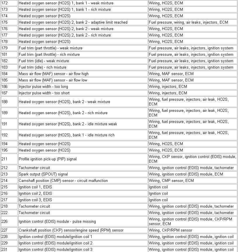

Мнение от BuLLDoZeR » 21 мар 2007, 18:39
liampy според AutoData не.
Пускам ти за L1E двигател - 1.6 16v
2
3
4
5
