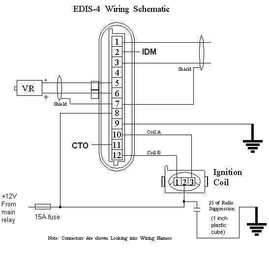

Може би правилно си се насочил към компютъра (за съжаление). На Мондео-то (поне малко по-новите '94 ->) запалителният модул се намира в компютъра, но другото което прави впечтление е, че има искра САМО на един цилиндър! Запалването на Форд е Wasted spark или иначе казано цилиндрите се "палят" два по два -> 1 и 4, 2 и 3. Така, че е малко странно да имаш искра смао на единият. Рамени единият кабел на "работещата" двойка цилиндри и виж дали имасш искра (напр. ако имаш искра на 2-ри цилиндър, сложи кабела на 2-ри цилиндър на мястото на 3-ти в бобините).
Прилагам схема на запалването на Ескорт/Фиеста, където запалителният модул е външен (не е в компютъра). От 10-ти и 12-ти пин излизат кабелите към бобините, съответно за 1 и 4 цилиндри и 2 и 3 цилиндри. Мхого странно на единият цилиндър да има а на другият да няма :(

и бобината пробвах на др-то мондео ---пали колата ми е при колеги които само с това и утре 6те пробват датчика на коляновиа вал. те ми казаха че за първи път се случва такава мистериа препипали са почти вси4ко (хората за мен са н1 в таиа област по токовете) тази схема на какво мондео е? моито е 92г dohc 1.8 16v
ako може някои да ми даде препратка за е схема на мондео 92г 1.8 16v двигател dohc
