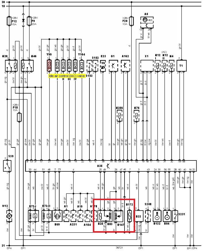

Ако погледнеш схемата за управление за клапана на празен ход зависи от положението на дросела и температурният датчик на главата който е забит между свещите. При 21% отворен дросел оборотите ми скачат на празен ход 1100 лично съм го пробвал на моят автомобил.
Сега съм на баира в Елена и ползвам лаптопа на жената, като се върна в Сливен, ще проверя. Подозирам, че не разчиташ правилно схемата и гледаш стабилизирано в ЕСМ захранване към въпросните елементи, а не управление или някаква обратна връзка помежду им. Ако толкова те сърбят ръцете - виж този проводник какъв цвят е и измери дали случайно не е стабилни 12 V, при около 14 V в останалата инсталация. Щото, нали уточнихме, че за да има прецизно управление, напрежението е стабилно (амплитудата на импулсите) и се променя само коефициентът на запълване.

Такааа, погледнах аз схемата, ама не разбрах ти коя си гледал и какво си видял.
На моята схема, за двигател 1.6 16V 74 kW схемата изглежда по този начин:
Idle Air Control valve
където съм маркирал клапана за празен ход и съм оградил сензора на дросела, на температурата и МАР.
